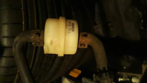

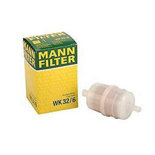

Miessler bietet den Filter mit Schlauch für 39€ an.
Warum alles kaufen wenn ich für 7€ den Mann-Filter WK32-6 kaufen kann?
Kumpel hat gerade einen Kompressor dort bestellt, der Filter und Relais ist bei 299€ dabei.
Das ist echt ein top Preis für den Wabco der ab Werk verbaut ist.
