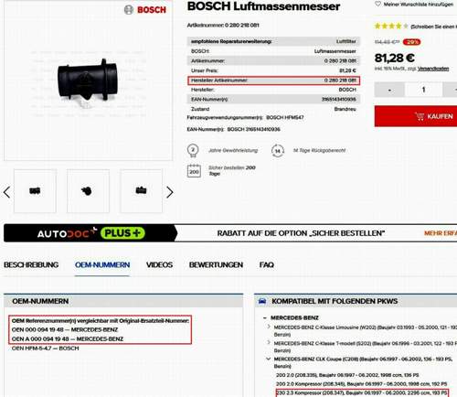

Guten Abend zusammen,
ich suche für mein W208 230 K Mopf mit 193PS Motor noch BJ: 99 den passenden Luftmassenmesser.
Die Teilenummer laut FIN ist: A000094004880
Wenn ich diese Nummer eingebe, erscheint der BOSCH LMM ... aber viel zu teuer (350€)
Wenn ich die Suche bei eBay erledige, treffe ich auf zwei folgende Modelle
1:
Link
2:
Link
Welchen brauche ich denn jetzt und welcher passt rein? Einer von den beiden Links richtig?
Oder vielleicht ein ganz anderes Modell?
Beste Grüße

das Thema wurde hier schon oft "durchgekaut". Da gibt es unterschiedliche Meinungen.
Ich habe z.B. den gleichen Motor verbaut und den LMM mit der TNR, der in dem Link 1 (Bosch) aufgeführt ist.
Muß aber nicht sein!!!
Am besten die Motorraum Klappe öffnen und nachsehen, welche TNR auf dem alten LMM bei dir steht.
Dann machst du nichts falsch. Bloß kein unbekanntes Billigprodukt kaufen. Das bringt nichts.

Dein CLK hat einen geregelten KAT mit einer Lambdasonde.
Bevor du was bestellst, üvberprüfe mal die Teilenummer im Motorraum. Dann bist du auf der sichgeren Seite.
Die Anbieter drücken sich teilweise für den Laien unverständlich aus, so dass es zu Fehleinkäufen kommt.
Was rued44 schreibt ist richtig, es sollte der aus link1 (Bandel) sein...
Die relevanten Nummern findest Du eingekreist im Bild unten,
diese mit dem bisherigen LMM vergleichen...
Das Bild ist aus folgendem link: https://www.autodoc.de/bosch/1150571
mike. :)

Wenn es ein originaler ist, sollte das ja anhand der MB Kennung erkennbar sein.
Ansonsten ist ja alles gesagt, reinschauen was ist verbaut. Wenn kein originaler mehr vorhanden, dann eben den Erstausrüster (der in diesem Fall ja bekannt ist) kaufen.
Themenstarteram 8. Januar 2021 um 11:03
Der von Bandel ist jetzt drin und läuft hervorragend, der Karren zieht ordentlich durch wieder ... leider läuft der Motor immer noch unruhig und hat Drehzahlschwankungen. Ich denke er wird irgendwo Falschluft ziehen. Naja, Danke nochmals an alle!
