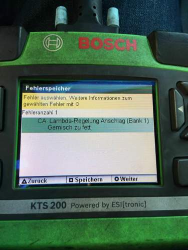

Hey Leute,
hab heute den neuen Luftmassenmesser erhalten. nach einbau lief der wagen wieder sehr unrund, kann das daran liegen das der Fehlerspeicher erst gelöscht werden muss? oder kann das noch am kabel oder so liegen? Jedenfalls Fakt ist wenn ich den stecker abziehe (das war auch beim vorherigen luftmassenmesser so) dann läuft er ruhig. Kommt mir fasst so vor als läge der Fehler indirekt am Luftmassenmesser...
Hat jemand von euch eine Ahnung?

Wenn der LMM oder ein anderer Sensor am Motor ersetzt wurde, sollte man die Adaptionswerte zurücksetzen.
Zur Marke: wenn das kein LMM von BMW oder VDO ist, dann kannst du ihn direkt anzünden.

Ein geb ich noch zu bedenken. Ich hoffe du hast zuvor alles auf Falschluft geprüft. Denn wenn da was im Argen liegt dann kann das auch ein Zeichen dafür sein wenn du denn LMM Stecker abziehst und der Motor rund läuft. Dann nimmt die DME hilfsweise Ersatzwerte und die DME erkennt keine Fehler mehr vor der DK.
Ich denke bei der Prüfung in erster Linie an den Faltenbalg.
