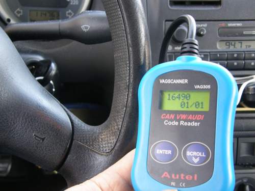

Zum Auslesen habe ich ein einfaches Gerät siehe Bild
P3021514
