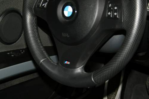

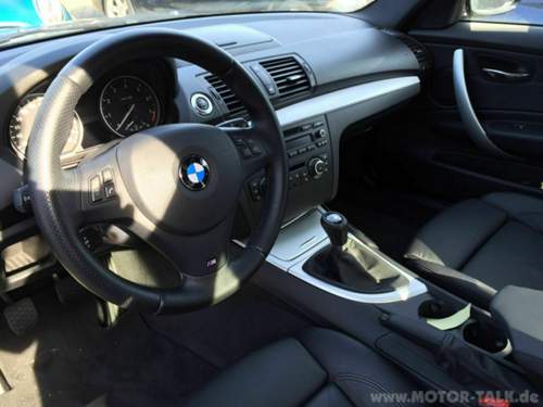

Das M-Lenkrad wurde geändert, siehe Anhang.
Dazu wurden ab und an neue Varianten des Navirechners/Radios eingeführt, Suchbegriffe für dich sind dabei CIC, NBT, EntryNav. Wenn du einen konkreten Wagen in Aussicht hast, schauen wir gerne nochmal drüber und geben Tipps/Hinweise.

Wesentliche Neuerungen im Laufe der Bauzeit beim vor-Facelift:
Ab Modelljahr 2014 (ca. August 2013) Umstellung auf Euro6. Hierbei gab es einen anderen Turbo, Downpipe, etc. Ich würde-gerade mit der aktuellen Abgasdiskussion-versuchen so einen zu kriegen. Auch kam zu diesem Zeitpunkt beim Navi Prof. die neue Navigeneration mit Touchpad usw.
Das neuere Lenkrad kam im Frühjahr 2014. Haptisch ist auch das alte mit dem typischen weichen Nappaleder bezogen, es hat halt den größeren Pralltopf.
