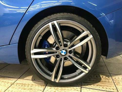

wir haben uns Anfang des Jahres einen 2017er M140 mit 20000km vom BMW Händler gekauft. Bei der Probefahrt hatte ich schon bemängelt, dass es bei ca. 130 kmh stark vibriert. Wir haben daher die Beseitigung des Mangels im Kaufvertrag aufgeführt. Es wurden vor Übergabe noch die Räder gewuchtet womit das Problem erledigt sein sollte. Es sind 19 Zoll Felgen aus dem Zubehör drauf. Nach einigen Fahrten stellte sich heraus dass das Problem noch nicht weg ist, sondern sporadisch mehr oder weniger auffällig ist. Ich habe daher einen Höhenschlag bei den Rädern vermutet und reklamiert. Nun wurde das Fahrzeug beim Händler ausgiebig getestet und daraufhin wurden die Radlager und Zugstreben vorn erneuert.
Damit ist das Problem nun vermeintlich verschwunden. Zumindest fällt es einem nicht direkt auf, wenn man genau darauf achtet kann man sich noch eine leichte Unwucht einbilden, aber ich bin mir da eben nicht ganz sicher.
Ich frage mich nun natürlich was die Ursache des ganzen Übels ist, ich denke nicht dass Radlager und oder Zugstreben von Anfang an schadhaft ausgeliefert wurden oder es eine Schwachstelle gibt. Daher sind in meiner Thorie die Räder schuld. Demzufolge könnte eben in weiteren ca. 20000km das Problem erneut auftreteten und womöglich darf ich dann selbst zahlen.
Gibt es dazu Meinungen, Hinweise oder Anmerkungen von euch? Freue mich über Tipps oder eigene Erfahrungen. Danke im Voraus.

Anderen Radsatz, welcher unauffällig (an einem anderen Fahrzeug) ist, drauf und neu beurteilen.
Mein Tipp (in der Glaskugel): Es liegt an den Felgen: Höhenschlag oder nicht ordentlich an der Nabe zentriert.
Welche Felgen sind es denn?

Ich hatte das Problem nach Räderwechsel . Die HR waren wohl nicht exakt zentriert , nach lösen und neu festziehen lief er wieder rund .
Ich sehe da einige Wuchtgewichte, wie viele sind da pro Felge dran?

Es sind pro Rad 1x9, 2x11 und 1x12 Gewichte á 5gr. dran.
