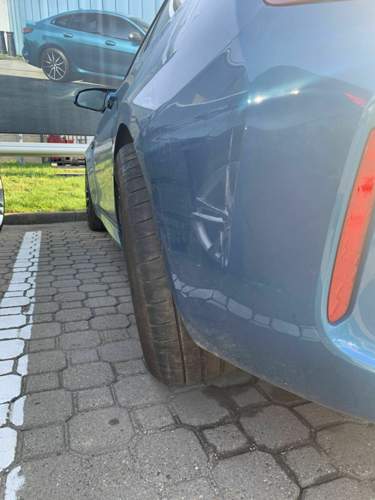

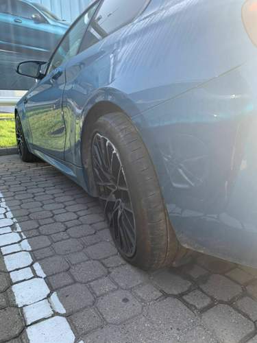

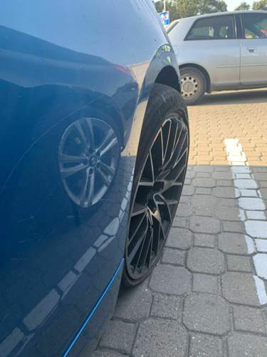

Hallo, ich bin vergangene Woche mit meinem m240i xDrive auf nem Privatgelände gedriftet aus der Kurve gegen einen Bordstein gerutscht. Sah ungefähr so aus: https://www.youtube.com/watch?v=ufyNTfDmopQ. Nun steht das linke Hinterrad schief, schleift am Radkasten und die Felge ist hinüber. Was kommt da noch zu und was wird mich der Spaß wohl kosten ? Fotos folgen.

Gerade vor 2 Tagen, bei meinem Händler, einen M2C mit einem „ähnlichen“ Schaden auf dem Service-Parkplatz gesehen. Hinteres linkes Rad gegen Bordstein geknallt.
Grobe Schadenssumme - über € 6.000 Material + Einbau + Lackieren (evtl). Bei Ihm wird‘s auf über € 7.000 hinauslaufen.
Kann bei Dir natürlich anders (weniger) sein.

Ist da Öl am Verteilergetriebe ausgetreten?
Könnte sehr teuer werden.....
Hm, scheinbar hat es die Aufnahme der Antriebswelle im Verteilergetriebe beschädigt, ja, dann wird es noch richtig teuer, wohl dann eher schon ein heftiger Kasko-Schaden, wobei, wenn die driften hören, werden die sich versteifen beim bezahlen.
Meint Ihr den dunklen Öl-Fleck auf Bild 3?
Ja, da scheint Öl auszutreten, wo die Antriebswelle am Differential angeflanscht ist.

Per Ferndiagnose ist das schwer zu sagen, außer, dass es teuer wird. Anders als im M2-Beispiel kommt bei dir noch einiges dazu und ggf. hat die Karosserie auch noch was abbekommen(?)...

Update: Das Auto war heute auf der Hebebühne und wurde genauer inspiziert, kosten werden sich wohl auf 4000€+ belaufen.
