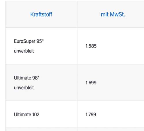

Hallo Leute,
Ohne groß eine Diskussion zu entfachen:
Würdet ihr Super E10 oder Super Plus tanken?
Tanke in Luxemburg, da gibts z. B. kein Super E5.
Super Plus kostet bei einem vollen Tank etwa 6€ mehr.
Ohne jetzt schwer Ahnung zu haben würde ich gefühlsmäßig einfach Super Plus tanken.
Habe seit kurzem einen M340i und hatte vor ihn lange zu fahren.. Aber selbst wenn nicht, würde ich als Technikliebhaber immer die Materialschonende Variante wählen.
Was meint ihr?

Super Plus wird für die M Performance Modelle von BMW auch in der Betriebsanleitung empfohlen. Dürfen darf man aber natürlich auch E 10. Ich bin beim M340i auch bei Super Plus. Insofern finde ich Dein Gefühl passend. ;)

Es steht in der Beschreibung fuer optimale Performance 98er. Mit 102er unterstuetzt man den Motor immer dann wenns schwierig wird also hohe Temperaturen, Bergfahrten, Autobahn, hohe Last. Dann nimmt er die Zuendung nicht so schnell zurueck und damit die Leistung.
Beim S58 ist die Wirkung noch heftiger. Klar wesentlich hoehere Motorbelastung und Ps/literleistung (weit ueber 160 Ps/liter).
Weiterer Effekt ist dass der Motor untenrum reaktiver wird sprich mehr Drehmoment das unterstuetzt auch sparsames Fahren somit Verbrauch.

Da der Sprit in Lux eh billiger als in Deutschland ist, tanke einfach SuperPlus. Mit E10 erreichst da wahrscheinlich die 374ps gar nicht, da der Motor Zündwinkel zurücknimmt.

das läuft nicht ganz so: "Lesen" kann die Kraftsoffqualität keine Komponente im Motor.
Lediglich das Erreichen des Grenzbereiches durch Klingeln/Klopfen kann erkannt werden.
Indirekt ist es der "Oktanzahlbedarf":
Der hängt dabei von den Betriebsbedingungen des Motors (Drehzahl, Temperatur, Brennraumgeometrie, Verdichtungsverhältnis, Gemischzusammensetzung, Luftdruck, Luftfeuchtigkeit, Zündzeitpunkt, Ablagerungen etc.) ab.
Insofern ist es, grade bei Hochleistungsmotoren mit entsprechendem Leistungsgewicht schon richtig, wenn zum Erreichen der "Prospektangaben" unter den normierten Bedingungen auch der entsprechende Kraftstoff zu 100% im Tank befindet.
Dreh und Angelpunkt, quasi die Landkarte für den Motor unter verschiedenen Lasten, ist das Kennfeld.
Beim 340i ist die Maximalleistung aus diesem Kennfeld mit (95?)98 ROZ erreicht, wenn sich das im Tank befindet.
Das Kennfeld endet aber mit dieser Oktanzahl, verfügbares 102 und damit eine höhere Leistung, ignoriert der Motor, da die technisch festgelegten Werte von Drehzahl und Drehmoment mit 98ROZ erreicht wurden.
Betanken mit 91ROZ hat deutlich spürbare "lahme Ente" Effekte, man kann damit fahren, aber Vmax rückt in weite Ferne.
Der Motor selber ist dumm und kennt die Oktanzahl nicht, es wird halt Leistung abgefordert und wenn es "klingelt" wird durch ein Verschieben des Kennfeldes mit weniger Leistung noch soviel Performance erreicht, wie möglich.
Den M3 kann man natürlich im Kennfeld Hintergrund mit einem Oktanzahlbedarf von 102 ausrüsten.
Wenn es das dann angewandte Mapping bis 102 Oktanzahl her gibt, hat man ein Fahrzeug, was dann doch besser im Futter steht.
Das bleibt aber verborgen... Einzelfälle
Die Beschränkung beim M3, öffentlich, auf 98 hat auch den Grund, daß die Zahl der Tankstellen mit einem Spritangebot 102 deutlich seltener anzutreffen sind.
