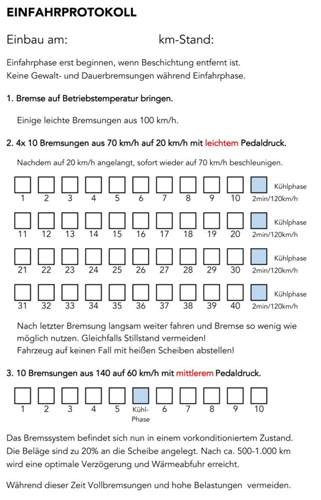

Klar ist das Schwachsinn als müsste man immer Vollbremsungen machen... Das macht keiner oder siehst du immer Autos Vollbremsungen machen?
BMW wird höchstwahrscheinlich deinen Belag etwas abschleifen dann ist das Quietschen weg. Durch deine Bremsungen wird der Vorteil wieder aufgehoben. Evtl. ist der Belag etwas schief in der Aufnahme drin und schleift dann an der Scheibe oder am Rost. Also an diesem Rost Rand der sich fast immer bildet.
Gibt es da nicht ein Dokument wie man neue Bremsen einfahren muß um eben dieses Problem zu vermeiden?
