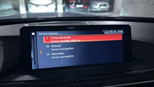

Hi Community,
bei meinem M4 ist das Differenzial bei einer BMW Werkstatt in Paderborn bei einem KM-Stand von 50750 ersetzt worden im Rahmen der Gewährleistung. Das ganze war im Februar 2024. „Damals“ wurde auch immer angezeigt, dass seit 49.000 km die Einfahrkontrolle fällig sei.
Die Einfahrkontrolle wurde dann vor 4 Wochen bei einer BMW Werkstatt in Wuppertal durchgeführt.
Jetzt zeigt die Service Historie erneut an, dass eine Einfahrkontrolle seit 49.000 km fällig sei.
Beide Werkstätten hatten mir immer versprochen, dass diese Fehlermeldung verschwinden würde.
Ist aber nicht.
Was kann und soll ich jetzt machen? Soll ich die Sache einem Anwalt geben, weil meines Erachtens der Verursacher, wenn die Meldung nicht weggeht, zu Schadensersatz verpflichtet ist, weil dort Murks gemacht wurde und der Wagen sich wohl nicht mehr so einfach verkaufen lässt.
Es nervt mich richtig, füge mal die aktuellen Bilder ein.

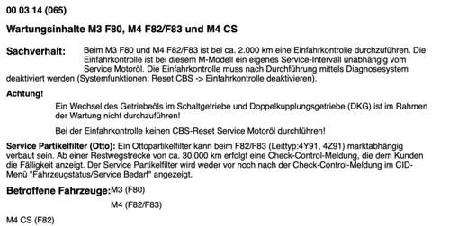

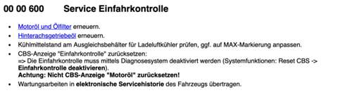

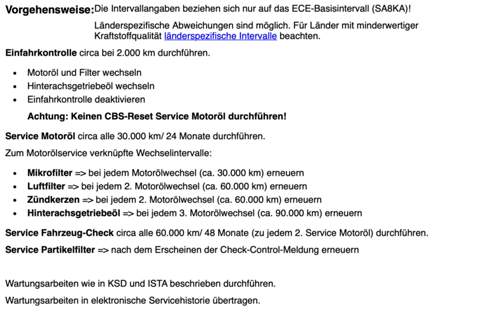

Die Zahl bedeutet einfach, dass der (Einfahr-)Service zum errechneten Fälligkeitszeitpunkt um 49.000km verspätet durchgeführt wurde (Wartungen sind grundätzlich konditionenbasiert, also nach Fahrzuständen berechnet).
Die Einfahrkontrolle ist eine Besonderheit für die M Fahrzeuge. Wo bei den AG-Fahrzeugen der Service von Anfang an im Standardintervall liegt/berechnet wird, wird insbesondere für die M Fahrzeuge ein Einfahrservice (siehst ja in deinem Foto: Motoröl + Mikrofilter) durchgeführt, um den Abrieb, der durch´s Einfahren entsteht (insbesondere von den Kolbenringen) durch einen Ölwechsel auszuleiten, da dieser sonst abrasiv wirkt und für zusätzlichen Verschleiß sorgt.
Einfahrkontrolle 1
Einfahrkontrolle 2
Was wird gemacht?

Damit wäre die Einfahrkontrolle ca. 49tkm verspätet erfolgt und in der im Fahrzeug gespeicherten Fahrzeughistorie erfolgt die Anzeige gelb, bzw. mit Ausrufezeichen.
Die Anzeige im Menüpunkt Service Historie wird hier nicht verschwinden - es dürfte aber beim Fahrzeugstart im Tacho kein Hinweis zur fälligen Einfahrkontrolle mehr kommen. Diese sollte verschwunden sein - die Anzeige in der Service Historie weist nur aus, dass die Einfahrkontrolle 49.000km verspätet erfolgte - die Arbeiten "Motoröl" und "Mikrofilter" sind ja auch mit einem grünen OK hinterlegt.
Wie gesagt, es ist erst einmal zu klären, ob vielleicht nachvollzogen werden kann, ob der Service vielleicht doch rechtzeitig durchgeführt und nur nicht ins Fahrzeug übertragen oder tatsächlich nicht durchgeführt wurde. Das kann man mit entsprechendem Zugriff im im KaSIO (Key and Service History for Independend Operators/AOS Aftersales Online Services) nachvollziehen.

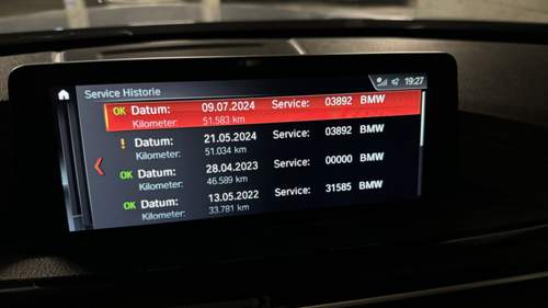

Themenstarteram 25. August 2024 um 9:02
also, noch einmal zum besseren Verständnis:
Januar 2024: Pfeifen vom Diff
Februar 2024: Tausch Diff (glaube für 5000 Euro), damals hat er schon angezeigt, EINFAHRKONTROLLE seit 49000km fällig, obwohl ja grad erst Diff gewechselt
Juli 2024: Einfahrkontrolle erfolgt und die Überziehung der Einfahrkontrolle wird immernoch angezeigt
Liegt es nicht daran, dass die BMW Werkstatt in Paderborn einfach einen Fehler gemacht hat?

Nach deinen Angaben liegt kein Fehler vor und es haben alle Eintragungen vermutlich ihre Richtigkeit.
