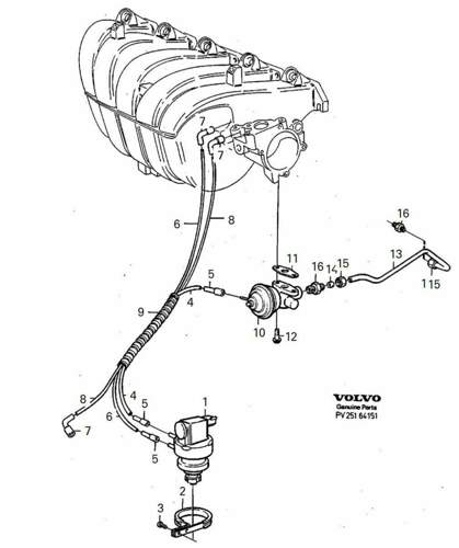

Es ist definitiv ein AGR verbaut bei meinem Wagen. Neben der Drosselklappe hängt ein Ventil an der Ansaugbrücke von dem ein Metallrohr zum Auspuffkrümmer führt. Im PCV Video von RobertDIY auf YouTube kann man es gut sehen.
Aha, 2l-Motor hat AGR also, Danke!

So, habe das AGR Ventil ausgebaut und gereinigt. Daran lags nicht. Es qualmt immer noch. Als ich bei laufendem Motor weiter nach der Quelle gesucht habe fiel die Drehzahl plötzlich und Bewegungen am Gaspedal wurden mit kleinen Verpuffungen im Ansaugtrakt und keiner Änderung der Drehzahl quittiert.??
