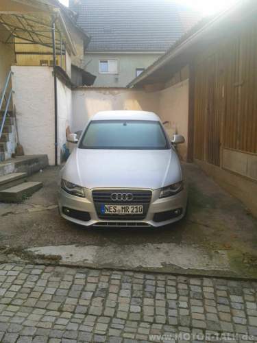

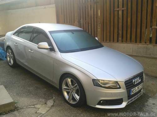

Habe die MAM A1 mit Et30 und 235 40 R18. Also als 18 Zöller nehmt aufjeden Fall die Et30. Schließt schön bündig mit den vorderen Kotflügeln ab und trotz S-Line Fahrwerk kein Schleifen weder vorne noch hinten.
Anbei 2 Bilder.
Gruß Mischa

@Micha78 bündig ist aber anders;) Da geht schon noch was bei Dir

schau ner hi.......NES am Kennzeichen ;)

passen wird die et 30 schon aber laut Gutachten sind auch die Kotflügel zu verbreitern. Denk mal könnt auch echt eng werden, also hinten mit 10ner Platte passt es grad so das nix schleift. Dazu gesagt ich wollt nicht mit Begrenzern fahren da das S line Fahrwerk ja so schon recht straff ist
wollte schon sagen, dass das unmöglich ET30 sein kann. Ist auf dem Bild schon die Spur hinter? Sei mir nicht böse, aber Du hättest ET30 nehmen sollen. Erstens hättest Du dir dann die Platten erspart, auf die der B8 sehr empfindlich reagiert und auch gerne mal mit Vibrationen quittiert und zweitens hätte es in meinen Augen einfach besser ausgesehen. Da ist schon noch ne Menge Luft bei Dir. ET42 kann vorne nicht bündig sein. Bei ET30 und KW Gewinde schleife nix und auch da ist noch Luft. Das wär sich dicke ausgegangen...erst recht mit Deinem S-Line.
