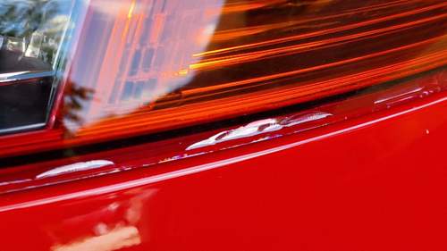

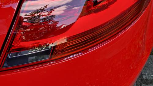

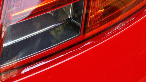

Hallo TT-Gemeinde,
hatte vor ungefähr einen Jahr schonmal hier ein Problem mit den Rückleuchten benannt. Darmals hatten beide Rückleuchten nach gut eineinhalb Jahren an den Verklebungen Rissbildungen aufgewiesen. Die leuchten wurden auf Garantie erneuert. Nun nach gut einen weiteren Jahr weist schon wieder eine Leuchte Risse an einer Verklebung der Leuchtenelemente auf. Mich würde intressieren ob dieses Problem auch bei Anderen aufgetreten ist?
Gruß Wolf

Keine Rissbildung, aber bei mit trat eine starke Tröpfchenbildung im Bereich Rückfahrleuchte und Blinker auf (Fahrerseite). Wurde jetzt zum Ende der Garantie noch durch den Tausch behoben - hoffentlich auf Dauer!
Hatte starke Nebel-, aber keine Tröpfchenbildung in beiden Rückleuchten im Rückfahrlicht. AUDI sprach, das sei normal, sofern sich keine Tröpfchen bilden. Hatte ich nach jedem Waschen oder Regenfahrt. Also Leuchten ausgebaut, die Ränder rundherum mit transparentem Sanitärsilikon ausgefüllt, seither ist Ruhe.

das scheint dann wohl ein Problem zu sein, dass so ziemlich alle haben. Mich würde interessieren wo genau die Rissbildung erfolgt. "Genau an der Verklebung", wo ist das?
Kann eventuell mal jemand ein Bild von einer Rückleuchte einstellen und die Stelle markieren an der es zu Rissbildungen kommen kann bzw. kommt?

die Rissbildung ist genau an den stellen zu sehen wo die einzelnen Teile der Leuchten zusammengesetzt sind ( unterschiedliche Gläser: Blinker oder Rückfahrscheinwerfer im roten Hauptglas). Sieht dann aus wie ein Sprung in einer Glasscheibe die noch nicht zerbrochen ist.
