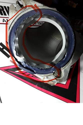

Moin , habe bei meiner FXDX TC 88 die Manifold Dichtungen erneuert ( Blaue James Gasket)
Probestart war super , hab sie wieder aus gemacht, stehen lassen.
Wollte dann gestern Fahren. Sprang an mit Choke. Sobald man den Choke aus gemacht hat ging der Motor sofort aus.
Anschließend ging sie erstmal gar nicht an, nach ca 1 Stunde sprang sie an , hab sie dann sofort nach Hause gefahren ~ 5km.
Inzwischen geht sie gar nicht mehr an Kerzen waren komplett Schwarz ( waren neu )
Habe den Vergaser runtergenommen da sieht alles okay aus. Wenn man jedoch in den noch angeschraubten Manifold reinguckt sieht die Dichtung auf beiden Seiten so aus wie auf dem Foto, da brauch ich gar nicht weitersuchen oder ?

Ja, Dichtung kaputt.
Kommt, wenn man verkanntet aufsetzt und hin und her dreht.
Hast du Fett drauf gemacht?
Ne mir wurde gesagt ohne Fett aber wäre glaub ich besser gewesen mit oder ?
Lg
Ich hab diesen Manifold-Dichtungswechsel nach der Saison 2016 gemacht und habe dabei
die Dichtungen wie auch das Manifold (soweit diese Dichtungen aufgeschoben wereden) gefettet.
Dadurch richtet sich ein etwas verspanntes Manifold (beim ersten Motorstart danach bis zur Betriebstemperatur) von selbst aus.

Moin, komme erst heute dazu die Dichtungen zu wechseln, wie soll man die vorderen Schrauben anziehen wenn der Vergaser/ Lufi montiert ist ?
Wird ja empfohlen die Schrauben anzuziehen wenn Vergaser und Luftfilterplatte verbaut ist
Lufi
Das Luftfiltergehäuse (ohne Filterelement) muß montiert sein, damit das Manifold ziemlich korrekt ausgerichtet wird!
Die "vorderen" Schrauben zieht man dann von der linken Seite fest.
Wenn nötig muß dazu das Hupencover entfernt werden!
Hey danke habs so gemacht, wie du das meinst denk ich, diesmal haben sie die Dichtungen auch nicht zu einem Kranz verformt wie das letzte mal. Ging aber auch deutlich besser auszurichten mit einem Schmierfilm.
