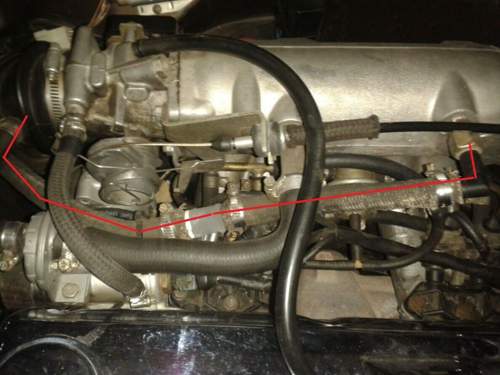

Jetzt wurde nur der Motor getauscht, sonst nichts verändert, jetzt ist es wieder da. Habe Falschluft im Verdacht, da ich mir einbilde, daß man, wenn man im Leerlauf genau im hinteren Bereich des Ansaugkrümmers lauscht und dann kurz am Gaszug zieht ein kurzes Saugen hört.
Allerdings sind alle Dichtungen um den Krümmer neu, auch die der E-Ventilsitze und die Gummiringe der E-Ventile. Am Krümmer ist auch nichts zu erkennen. Die Schläuche scheinen auch alle dicht zu sein, weiß nicht wo ich noch schauen soll.

Mir ist in letzter Zeit ein paar mal aufgefallen, daß wenn man kurz mal schneller fährt oder öfter hintereinander stark beschleunigt, dann herunterbremst und in niedrigen Touren, so ca. zwischen 2000-2500 U/min spontan dreiviertel-Gas bis Vollgas gibt, der Motor extrem zu ruckeln beginnt, oder sich zumindest stark verschluckt. Macht er aber nicht jedesmal. Nach ein paar mehr gefahrenen Metern hört es gleich wieder auf, das macht er immer nur kurzzeitig. Und: Er macht es mit dem i200 Motor jetzt genau so, wie auch vorher mit dem 2,0E. Was kann das bedeuten?
Dazu hab ich entdeckt, wenn der Motor im Leerlauf läuft und man ganz spontan Vollgas gibt, klackt es im LMM, aber nur dann, gibt man erst sanft Gas und dann Voll, passiert nichts. Der LMM wurde schon 3 mal auf Verdacht ohne Erfolg getauscht, das Klacken ist mir aber erst vor ein paar Tagen zum ersten mal aufgefallen. Geht zuviel Luft durch, oder was kann da sein?
