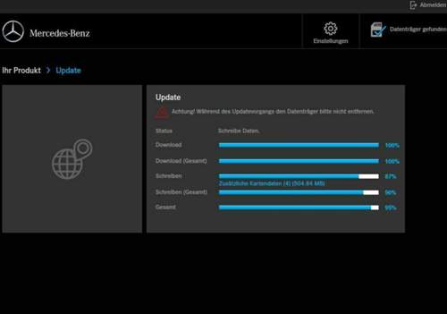

Egal, was ich mache... ich bekomme dieses Fenster.
Ich habe mittlerweile 4 Sticks zwischen 8 und 64 GB probiert. Alle tauchen in Windows ganz normal als Wechseldatenträger auf.
Außerdem bin ich ja auf dem Me-Portal angemeldet, ich komme ja von dort in Download-Manager!

Mhh erstmal ist es schon seltsam, dass bei dir "Anmeldung" steht. Das eine hat mit dem anderen nichts zu tun. Bei mir steht das nicht, auch wenn der Stick falsch formatiert war. Da kam direkt die Fehlermeldung, dass ich doch bitte exFAT oder NTFS formatieren soll. Danach erkannte er alles ohne Probleme.
Was passiert denn, wenn du auf "Anmelden" klickst?
In der Tat bist du aber schon sehr weit, da hat mein Vorredner Recht. Oftmals kommt man nicht mal dahin, dass der Service gerade nutzbar ist und es geht schon nicht bei Klick auf "Kartenupdate" im Me-Portal weiter, weil die Seite überlastet ist. :-D
Also an der Stelle wo du bist hatte ich bisher nie Probleme. Für mich sieht es so aus, als würde er bei dir nicht updaten, weil du plötzlich nicht eingeloggt bist? Die Prüfung ob ein geeignetes Speichermedium angeschlossen ist wird erst bei Installationsbeginn und nach Anmeldung durchgeführt denke ich. Also das oben "Kein Medium erkannt" steht davon würde ich mich erst mal nicht täuschen lassen. Irgendwas blockiert deine Anmeldung?
Hast du mal eingestellt "Angemeldet bleiben" und Cookies akzeptieren usw. Hast du einen Ad-Blocker drin, oder einen Pop.Up Blocker? So etwas würde ich nochmal checken.
Virenscanner bzw. Windows Defender... Ich fasse es nicht! Jetzt läuft es...

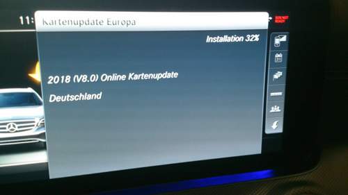

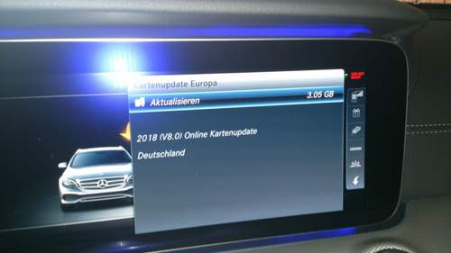

wie einige von Euch vielleicht im anderen Threat gelesen haben, bin ich seit Übergabe meines W213 dabei das letzte Kartenupdate manuell zu installieren. Bisher ohne Erfolg unter MAC und Windows.
Der MercedesMe Support teilte mir nun mit, ich sollte das Update auf der lokalen Festplatte installieren und dann auf den Stick kopieren. Wo aber finde ich die Option, das Update auf die Festplatte zu laden? Der Update Manager gibt mir diese Option doch gar nicht?

Also bei mir lief es jetzt problemlos in 15 Minuten durch, nachdem der Stick gestern erstellt werden konnte.

Außerdem verstehe ich dein Problem so, dass der Datenträger fehlerfrei beschrieben wurde, nur die Installation im Fahrzeug Probleme bereitet. Also würde ich im Fahrzeug ansetzen. Kann man von einem anderen Port installieren...reset....etc....?
