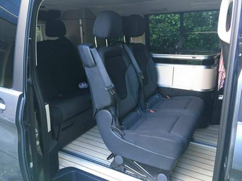

Hallo Leute,
Endlich hab Ich es heute geschafft. Ein zusatzlicher 2-er Sitzbank (Santiago schwarz) im Marco Polo (2015, 250D, 4M, AHK) montiert.
Alles hat angefangen mit kauf eines 2+1 Bank aus einer V-klasse im schwarzes leder Lugano. Dieser ganzen Sitzbank habe Ich getauscht mit ein 2er Sitz im Stoff Santiago (weil Ich stoff Santiago habe) bei ein freundlicher Verkaufer. Halter für die +1 sitz sind entfernt und mit blenden abgedeckt, und auch den armlehne hab Ich entfernt und das loch mit ein Blende vorsehen.

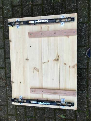

Dann hab Ich 2 extra Sitzschlitten in die Schienen gebaut (gleitschlitten). Und, weil die sitzbank nicht ganz einfach im Fahrzeug zu heben ist (zu zweit geht es schon, aber Ich möchte es alleine machen können), habe Ich mir eine "Vorrichtung zum Ausbau, Transport und Lagerung der Rücksitzbank des Mercedes-Benz Viano Marco Polo" gebaut. Diese (google dass zwischen die haken) Vorrichtung habe Ich jedoch noch etwas geändert weil mein erster versuch - aus Hartholz - nicht erfolgreich war. Ich habe ein Brett genommen und da die für mich "falsche" Sitzschlitten fest auf montiert. Siehe Bild. Damit kann Ich den Sitz bis zum Auto rollen. Einzige was Ich noch mache ist eine Art schienensystem um den Sitzbank einfach ins MP zu rollen.
Jedenfall kann Ich nun die Kinder und freunden zum Sportplatz fahren!
Marco Polo extra 2er Sitzbank
Sitzbank Transport Vorrichtung

Was sagen den die CoC zur max. Sitzanzahl?
Bei Mir sind 6 sitze eingetragen!

Hast du die Teilenummer für die Schienengleiter auf deinem Brett?
Wollte mir diese auch holen um die Sitze vernünftig zu Lagern. Habe da an was ähnlichem gedacht wie du, nur eben für die Garagenwand und Klappbar.
André
Hallo André
Die "neuen" Sitz Schlitten sind art. A4479507003 wie abgebildet und sind für MP > 2019 (irgendwo einen nach MOPF!) Passen NICHT in die alten Schienen. Gesamthöhe ist 22 mm.
Die alten Schlitten sind (MB art. A4479509401) niedriger (hab nicht gemessen, aber denke 20 mm hoch).
Für Lagerungszwecke passen beide, Ich wuerde dann die billigsten nehmen.
Sind oft auf Ebay oder Ebay Kleinanzeigen billig zu haben. Mann kann auch M8 Schachtbolzen in die richtige Abstände auf ein L profil befestigen, geht auch gut.
MfG, Bert

Eine Alternative zu den teuren Original-Schlitten siehe hier:
https://www.motor-talk.de/.../...-im-marco-polo-w447-t7348981.html?...
Es gibt eine Aufbauanleitung für ein Gestell zur Lagerung hier im Forum.
