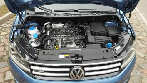

nachdem ich meinen Caddy jetzt seit nunmehr 9 Wochen fahre, kam gestern nach dem Starten die Fehlermeldung "Fehler Start Stopp".
Außerdem ging die gelbe Motorkontroll-Leuchte nicht mehr aus.
In der Werkstatt hat man dann ein abgefressenes Kabel gefunden, Diagnose: Marderschaden.
In Summe hat das jetzt ca. 250€ gekostet. ??
Wir wohnen recht ländlich, dennoch ist mir sowas jetzt in 30 Autofahrerjahren noch nie passiert, naja, irgendwann ist immer das erste Mal.
Ich hab mir jetzt das HJH Sensor 737 bestellt und überlege jetzt, wo man die Kontaktplättchen denn wohl am besten anbringt?!
Auf welchem Weg kommt der Marder wohl von den Einstiegsöffnungen am Auspuff und in den Radkästen nach oben?
Geht das Vieh vor dem Motorblock vorbei nach oben?
Oder dahinter, oder seitlich?
Jedenfalls konnte ich auf der Batterieabdeckung etliche Haare finden, die da wohl nicht hingehören. Anscheinend liegt das nette Tierchen gerne weich. ??
Da oben drauf kommt also auf jeden Fall so eine Ballerplatte, hat jemand Erfahrungen damit, wo man die restlichen 5 Platten am sinnvollsten anbringen sollte?
Auf dem Bild hab ich das Mardersofa und das durchgenagte Kabel mal markiert.
Hat hier jemand schon mal so ein Gerät oder ein vergleichbares im Caddy 4 verbaut und kann davon berichten?
Wo plaziert man das Steuergerät am besten, wie verlegt man das Hochspannungskabel am besten und wo machen die Platten am meisten Sinn?

Super. Also als erstes würde ich mal die Motorabdeckung nachrüsten (mache ich zufällig übrigens gleich an meinem).
So einen Zapper habe ich selbst nicht (vertraue noch auf Spritzschutz unten und Abdeckung oben. Die Platten werden aber so angebracht, dass der Marder sie beim Raufklettern mit möglichst großer Wahrscheinlichkeit berührt.

Soweit waren meine Überlegungen auch schon gediehen, die Frage ist doch nur: Wo berührt der Marder die Platten mit großer Wahrscheinlichkeit?
Was für eine Abdeckung ist das? Hast Du Bilder?
Bin gerade vom Montieren zurück, hat keine 5 Minuten gedauert. War aber zu dunkel draußen für ein Bild. Sieht im Prinzip so aus wie hier, wobei ich den 2.0l TDI habe. Aber Öleinfüllstutzen auch oben rechts. Musst halt die passende Abdeckung für Deinen Motor finden - was recht einfach ist, denn den gleichen Motor verbaut VW ja in vielen anderen Autos (Golf z.B.) und dort ist dann die Abdeckung vorhanden. Dann mit der Teilenummer suchen. Meine war leicht gebraucht (sieht unbenutzt aus) aus der Bucht (Kleinanzeigen) für 50 EUR. Brauchte noch zwei Kugelköpfe im Wert von je 3 EUR, weil original nur zwei von vier Aufnahmen am Motor schon verbaut waren. Beim Caddy 4 hast Du den neueren Motor, da treffen meine Aussagen zu den Aufnahmen nicht unbedingt zu. Ist aber sehr einfach, wenn man es mal vor sich sieht...

Egal, was gemacht wird. Vorher gründliche Motor-/raumwäsche machen lassen. Sonst geht das ewig so weiter.

Darum geht's nicht. Wenn ein Marder drin war, man nicht gründlich reinigt und zufällig wieder ein Marder des Weges kommt, riecht der zweite die "Behausung" des ersten und bekommt einen gepflegten Wutanfall. Der zweite randaliert dann richtig.

Mein VW-Betrieb macht nach jedem Marderschaden ein Angebot zur M. Wäsche. Versicherung hatte anstandslos auch diese kleine Extra mit bezahlt. Wichtig ist wohl, nicht hinter die Scheinwerfer und auf die Sicherungsbox zu zielen, auch nicht in den Wasserkasten vor der Frontscheibe. Anschließend Motorraum wieder einwachsen (lassen). Ich würde da nicht selber rangehen mit nem Dampfstrahler. Habe gehört, es gäbe ein Sprayzeugs was den Mardermief vertreibt. Wird vor dem Dampfreinigen aufgebracht.
