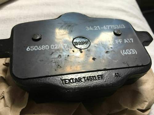

von welcher Marke sind denn die originalen Beläge??
will ja wieder welche haben die Staubarm sind, da ich ja meine Sättel lackiert habe...
Schau doch auf meinen Bild oben. Die sind aber nicht staubarm. Da musst du den Ceramic Mist nehmen

Beim E60/61 hatte ich 2x Textar drin beim Freundlichen in der Originalen Packung. Die für hinten habe ich dann direkt von Textar bestellt. Keine Probleme gehabt, wie mit den OVP vom
