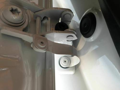

Heute entdeckt und verwundert, wie das geht, das is doch Murks ...
Fahrerseite oben am Scharnier... na das wird mal beim Freundliche vorgeführt.
Das wäre ja mal ein Foto wert...

Ist bei meinem GT (220d, EZ 11/2015) auch gebrochen. Scheint ein bekanntes Problem zu sein. In einem anderen Thread hatte ich gelesen, dass es auf Garantie erneuert wurde. Ich konnte das Band bisher leider nicht im ETK finden, sonst hätte ich für den nächsten Werkstattbesuch schon mal eins vormerken lassen.

Eins können die wohl grundsätzlich nicht bzw. nur "schwör" - Massebänder / -kabel an Heckklappen. Bei mehreren meiner Autos sind die kaputt gegangen, und zwar so in etwa nach 2-3 Jahren, zuletzt bei meinem BMW X3, Bj. 2011. Vor vielen Jahren bei einem alten Talbot (wenn ich mich richtig erinnere) war da einfach ein "Kupfergeflecht-Band"; das Auto war alt und das Band auch - und hielt.

Wenn BMW an dem Stück Blech nicht Grundsätzlich was ändert, wird das Teil immer wieder brechen. Von daher würde ich (falls keine Gewährleistung mehr und der :) Bares haben will) einfach ein Stück Kabel+Kabelschuhe, oder ein anständiges Masseband selbst einbauen.

Hier wird wohl billiger Exoten Stahl aus Asien verarbeitet.
Ob hier die richtige Materialgüte für diesen Einsatzzweck verwendet wird, erscheint bei der Häuffigkeit von Defekten eher fraglich.....:mad:
Bei mir dasselbe Spiel. Masseband erst eingerissen, mittlerweile ganz durch. Wird übermorgen auf Garantie getauscht. Hatte das beim Servicecheck bemängelt. Was mich allerdings wundert ist, dass die bei BMW dafür einen ganzen Tag brauchen (wollen). Sind doch eigentlich nur zwei Schrauben, oder? Sie meinten sie bräuchten dafür zwei Mechaniker, weil die Heckklappe abgenommen werden muss. Naja, immerhin bekomme ich für umsonst einen Leihwagen für zwei Tage.
Achja: 218d GT 12/15 mit knapp 27000 km
Zwei Tage??? Beim AT könnte ich mir das mit der Heckklappe noch vorstellen, aber beim GT ist das eine Sache 5 Minuten... Plus die zwei Tage für das Lackieren:-)
Die Masse für die Rücklichter usw. kommt doch über Kabel. Welche Funktionen hat dieses Masseband? Die Heckklappe ist doch über Schrauben auch fest mit der Karosserie verbunden:-(
Kann es sein dass es bei der autom. Klappe dieses Band nicht gibt?
Doch doch. ....
Hat diese auch....
