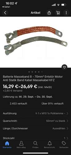

Mein Massekabel vom -Pol zu Karosserie und Motorblock ist an der offenen Stelle unter der Batterie völlig korridiert und will erneuert werden.
Ersatzteil ist bei VW entfallen und die gebrauchten sind in ähnlichem Zustand.
Weiß jemand vielleicht ein Modell im VAG-Bereich, bei dem das Kabel ähnlich konfektioniert ist? Oder jemand mal selbst gebaut? Wenn ja, was für Anschlüsse werden benötigt und sind die gelötet/geschweißt oder nur verpresst?

Universal minuspol kaufen und Universal masseband wäre bestimmt günstiger
Nur mal schnell beim Gockel Universal Masseband eingegeben und man findet ganz schnell sowas
Stimmt, eigentlich kann ich das original ummantelte ja auch durch ein nicht ummanteltes ersetzen.. oder meckert da der Tüv? Bei Masse eher nicht oder?

Um potentielle Schwachstellen mit ärgernden Übergangswiderständen zu vermeiden wäre es schon besser die Verbindung wie original mit entsprechendem Querschnitt und in einem Stück herzustellen. Verbindungen von Kupferlitzenleitern im KFZ Bereich sind immer gepresst.
Ja das hatte ich vermutet/befürchtet. Diese Massebänder kenne ich eher von beweglichen Verbindungen wie Motorhaube. Dachte schon, dass es nen Grund haben muss, dass das originale nicht so ausgeführt ist. Ich schau mir das mal an.
