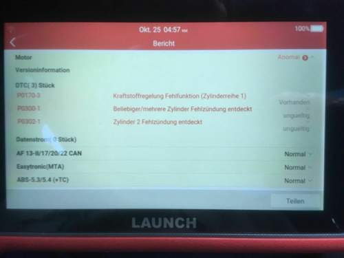

Sooo: Das wären die aktuellen Codes. Wobei die unteren beiden Symptome des obersten Fehlers sind…
Diesmal mit einem anderen Tester, deshalb ist der Text zum Code etwas anders…
OK, ja. Den Fehlercode gibt es.
Bedeutet die Vorkat-Lambdasonde misst ein unplausibles Signal weil mit der Gemischberechnung was nicht stimmt (oder mit der Lambdasonde).

Soooo: Habe mich heute mal etwas länger mit dem Durchmessen/Ansteuern/Überprüfen sämtlicher Bauteile die in Frage kämen beschäftigt.
Ganz zum Schluss erst mit dem LMM… aber dieser hat bei einem Leerlauf-Sollwert von -5 bis +5% leider bereits 21-22% erreicht. Wir vermuten das die adaptive Anpassung aufgrund des Alterungsprozesses des Heizdrahtes der Gemischaufbereitung vorgaukelt und er deshalb immer viel zu mager aufbereitet.
Verbaue morgen den neuen LMM und werde nach ein paar Fahrten dann berichten ob der Fehler wegbleibt und die Gemischaufbereitung wieder richtig arbeitet.
Update: Neuen LMM verbaut, leicht verbesserter Motorlauf, Durchzug sowie Anzug. Ich hatte bereits Hoffnung... aber nach 135 Km ging beim Dahinrollen mit 85 Km/h im 5. Gang auf der Landstraße auf einmal DOCH wieder die MIL an. Ausgelesen: WIEDER Fehlercode -P0170-.
Der neue LMM gibt zwar bessere Werte raus, aber es scheint immer noch ein anderes Problem zu geben.
Habe auch schon die Batterie abgeklemmt und die Kondensatoren des Steuergeräts durch Aneinanderhalten der Plus/Minus-Kabel entladen. Das Steuergerät musste also mit vorgespeicherten Werten arbeiten und sich somit neue adaptive Werte anlernen... aaaber das war`s auch nicht... der Fehler kommt und kommt wieder...!?

Heute mit "Live-Launcher" Probegefahren und in allen nur möglichen Lastzuständen am Gaspedal live verfolgt wie sich die Lamdasonde 1 (Regelsonde vor Kat) verhält und welchen Spannungsbereich sie noch erkennt: Bei absoluter Volllast misst sie maximal 0,86V.
Da sie einen Spannungsbereich von 0,01 bis 0,99V abdecken sollte vermute ich mal, dass sie "veraltet" ist ?!
}Was meint ihr dazu ?
Das Zündkerzenbild ist immer noch zu hell, also physikalisch wirklich zu mager befüllte Zylinder und der Fehler (P0170) tritt immer wieder auf.
Im Übrigen bin ich gedanklich auch noch immer nicht weg davon, dass die (regelmäßigen und messbaren) Spannungseinbrüche vielleicht damit zu tun haben könnten.
Man konnte heute ebenfalls im "Live-Launcher" gut die Bordspannungseinbrüche provozieren/abbilden... bei jedem Schaltvorgang der Easytronic, beim Betätigen der elektrischen Fensterheber und beim Blinkvorgang. Die Spannung bricht kurzfristig bis 12,2V ein !!!
Haben mit einem hochwertigen Fluke-Vielfachmessgerät vom Minuspol der Batterie aus alle zugänglichen Masseverbindungen durchgemessen = überall dieselbe anliegende Spannung bei null Ohm Widerstand. Die Masse ist es also vielleicht gar nicht, sondern die Plus-Seite ?
Haben anschließend die Plus-Seite des Sicherungkastens durchgemessen: überall dieselbe Spannung.
P.S.: Im Motorstillstand hat er ebenfalls dieselbe Problematik - somit können wir doch eigentlich den Generator (Lichtmaschine) vollkommen ausschließen, richtig ?!
