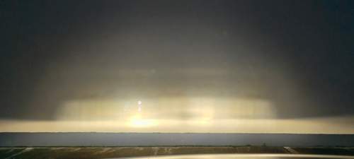

Hallo an alle. Mir kommt seit Anfang an vor das das Fernlicht nicht sehr hell ist. Fahrzeug ist gebaut 09.2022. Ich hatte vorher einen Golf 7 FL mit LED Scheinwerfer und FLA wo das Fernlicht doch heller war. Hat dieses Problem schon jemand beobachtet. Anbei ein Foto mit manuellem Fernlicht.
[Von Motor-Talk aus dem Thema 'Matrix Fernlicht sehr schwach.' überführt.]
Sorry, aber auf dem Foto kann ich gar nichts erkennen.
Das ist verschwommen und unscharf.
Was soll man den Anhand eines solchen Fotos erkennen oder bewerten?
Wenn dir die Scheinwerfer nicht passen dann wäre die erste Maßnahme professionell die Einstellung überprüfen zu lassen.
Eine Lösung oder Bewertung anhand Fotos ist quasi unmöglich
