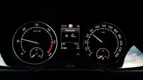

Gleich vorweg (wegen Tankausführung): ich fahre einen Superb Combi 2.0 TDI SCR mit Frontantrieb.
Laut Tankbuch habe ich 73 mal Dieselkraftstoff für nun 70.000 km getankt. Die größte Menge waren 66,80 Liter nach "Reichweite 0 km" und weiteren 40 km (vgl. Bilderserie unten). Es folgen 66,12 Liter nach 12 Extrakilometern und 65,93 Liter nach zusätzlichen 31 km.
Das angegebene Nennvolumen 66 Liter interpretiere ich als das ausfahrbare / zu tankende Volumen zwischen Reichweite 0 km ("leer" laut Anzeige) und erstem Abschalten der Zapfpistole ("voll" gemäß Betriebsanleitung).
So gesehen kommt das bei meinem Fahrzeug auch hin. Das habe ich oft genug geteset, indem ich nach "Reichweite 0 km" noch weiter gefahren bin und nach der Betankung den überschlägig (aus dem Durchschnitt ab Start) ermittelten Verbrauch der Extrakilometer abgezogen habe. Höchster Wert bei meinem Fahrzeug sind dann: 65,64 Liter. Häufiger jedoch um 65 Liter.
Bislang habe ich den Tank noch nicht komplett leer gefahren. Die bereits erwähnten 40 km drüber waren der höchste Wert.
In der zunehmend dunkleren Jahreszeit hab ich aktuell keinen Bock auf Reservekanisteraktion am Straßenrand. :D
RW 0 km
RW 0 km + 40 km
