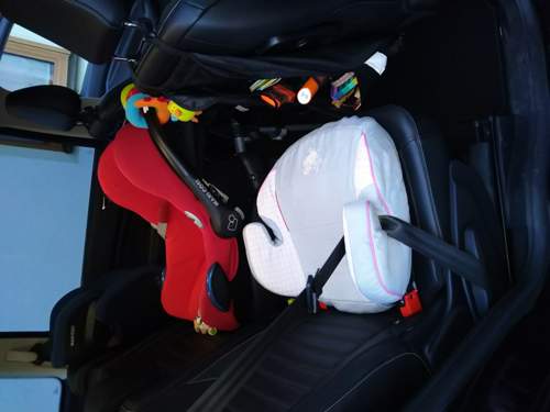

Hallo Leute,
habe gerade die drei Kindersitze in unserem neuen S-Max verbaut und musste dies leider anders machen als ursprünglich geplant.
Eigentlich hätten die 2 Cybex Solution der Großen an die äußeren Sitze sollen und die Maxi Cosi Babyschale in die Mitte.
Doch leider bekomme ich die Basisstation 2-Way-Fix nicht verbaut. Ich kann den Standfuß nicht ganz aufklappen, da dieser unten am Lüftungstunnel ansteht. Die Sitze sind natürlich ganz nach hinten geschoben. Es gibt für die Pebble Plus Schale zwar auch noch andere Stationen, aber die sind alle bis auf 2 cm gleich lang.
Hat es jemand geschafft, eine Maxi Cosi Babyschale korrekt in der Mitte zu platzieren?
Entweder es gibt doch eine andere Station für unsere Schale die passt oder wir müssen Schale und Station gegen eine komplett andere tauschen.
Auch hier wäre ich über Tipps dankbar, von welchem Hersteller die Station passend wäre.
Vielen Dank schon mal!

Laut Maxicosi ist die Basisstation an allen 3 Sitzen hinten erlaubt und das Ford Handbuch sagt auch nichts Gegenteiliges.
Passen tut's definitiv nicht, der Standfuß kann wie gesagt nicht ganz ausgeklappt werden, steht am Lüftungstunnel untne an :(

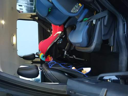

So, hab's jetzt mal hingebracht, dass beide Solution nebeneinander Platz haben. Der Z-Fix hat keinen klappbaren sondern abnehmbaren Seitenaufprallschutz. Auf einer Seite abgenommen, passen beide hin, ohne einen Sitz vorschieben zu müssen.
Bleibt noch das Problem mit der Station.
Wir haben die Station tatsächlich auch auf den Außensitz installiert, nachdem mir das Reinwuchten des Maxicosi in die Mitte echt zuviel Action war. Links und rechts hatten wir auch die Cybex, das war bissl Gefummel und Drücken, aber gepasst hat das schon irgendwie.
Der Pebble passte dann nicht mehr ohne weiteres, da musste ich auch verschieben. Aber da es eh einfacher war, den kleinsten direkt an einer Tür reinzusetzen, hat sich die Frage mit Station in der Mitte nicht mehr gestellt. -Wobei wir auch die inzwischen wahrscheinlich total illegale Konfig vom ersten Kind von 2013 noch benutzen, also ohne special Rückwärts-Trallala und Gedöhns.
Inzwischen fahre ich im S-Max das Setup, das ursprünglich im Zweitwagen war, also einen Römer Gruppe 1 und zwei MaxiCosi 2-3. Warum? Weil die Sitze noch ein Stück kompakter sind und der Mittlere es im S-Max mit den Cybex nicht schafft, alleine den Gurt ins Gurtschloss einzurasten. Wenn wir in Urlaub fahren, nehmen wir dann wieder Basis mit Pebble und die zwei Cybex, weil die Dinger einfach wesentlich besser durchlüftet sind als die billo MaxiCosis.
Fazit: DIE Lösung gibts nicht, da muss man einfach probieren. Und ich warte sehnsüchtig auf den Tag, wo die Große endlich 1,50m misst...

Wir haben auch drei Kinder im Auto, wobei die Zwillinge noch in den Babyschalen sitzen und wir dadurch recht flexibel sind.
Meist fährt meine Frau hinten in der Mitte, die bald 3 jährige in ihrem Reboarder (Nuna Todl) hinterm Beifahrer und dann ein Baby als Beifahrer und eins hinterm Fahrer.
So klappt das bisher sehr gut, mal sehen wie das dann in Zukunft wird.
Von den Tablets während der Fahrt ist abzuraten, bei einem Unfall können die sehr gefährlich sein, die sind eher etwas für Pausen. Ich glaube so etwas auch im Handbuch gelesen zu haben.
Und soweit ich es ausm Handbuch raus lese sind Standfüße aufm mittleren Sitz nicht zulässig.
