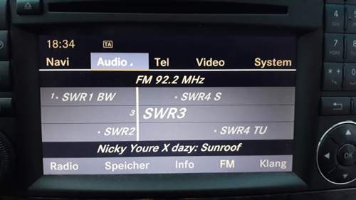

Ich hab in meinem W246 BJ 2013 auch ein Comand und ebenfalls ein Samsung-Handy. Am Handy bei den Bluetooth-Einstellungen (-> "Details" -> "Zahnrad" beim Gerät "Mercedes" muss auch "Audio" aktiviert werden. Bei mir schaltet sich das manchmal auch immer wieder von selbst aus, irgendwann "hält" der Schalter dann aber.
Im Menü "Audio" des Comand kann ich dann Bluetooth Audio auswählen.
Die Steuerung des Handys beim Abspielen von Musik (nächster Titel) über die Funktionstasten am Lenkrad funzt bei mir leider nicht.
Ebenso wird am Comand nur ein nichtssagender Datei-Name angezeigt.
Bluetooth-Einstellungen für das Gerät
Menü "Audio"
Abspielen eines Titels
