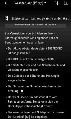

Seltsamerweise ist der Modus in der Original Betriebsanleitung Ausgabe NA2019-02c auf Seite 484 beschrieben.
Der Modus beschreibt z. Bsp. das deaktiveren von Distronic/Hold, schließen der Seitenfenster, Gebläse und Heizung aus, Leerlauf "N", etc.
