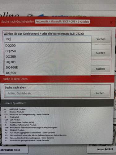

Ich habe ein paar Preise aus China
Dichtsatz 130 CNY ~ 19€
N215/N215 Kupplungsventile pro Stück 400 CNY ~ 59€
N217/N218 230 CNY ~ 34€
N233/N371 230 CNY ~ 34€
Versandkosten 300 CNY ~ 45€
Wenn das Zeug dann in Deutschland ist, kommen noch Zoll auch auf die Versandkosten, und MwSt auf Zoll plus Rechnungssumme mit Versandkosten.
Bezahlen über PayPal ist möglich in China plus 5%.
