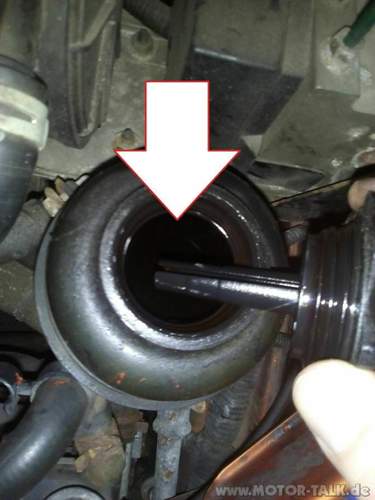

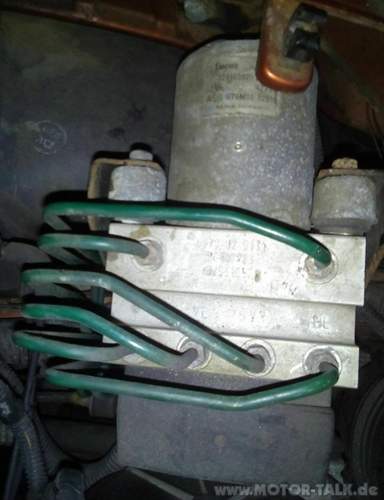

ich habe ein paar fragen zu meinem Tigra.
1. Mir ist dieses Gerät aufgefallen, wie nennt sich das Gerät? (Bild 1)

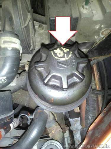

2. Ist das der Behälter, wo das Öl für die Servolenkung reinkommt? (Bild 2)
3. Falls ja, warum hat er keinen Ölfilter? Wie auf dem nächsten Bild zu sehen? (Bild 3 und Bild 4)
ABS Block
Ja
Kann ich dir so auch nicht sagen, aber evtl. findest du da ja den Filter http://ecat24.com/opel/catalog/parts/1/15/461/4387/

zu 3. Vielleicht hat der Tigra einfach kein Filter bei der Servolenkung?
Sieht fast so aus!
