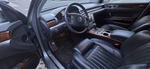

Probefahrt incl. BAB und vor dem Kauf ein Mal Fehler ausgelesen mit VCDS, KM-Pumpe P2 (?) hatte mal 2 sporadische Fehler, sonst nichts spektakuläres.
Kurze Variante, weil mir persönlich ein langer nicht zusagt, solange ich nicht gefahren werde :-)
Was soll ich sagen, es schwingt natürlich immer beim Gebrauchtkauf ein 'warum hat er verkauft' mit. Der Wagen hat schoon einige Vorbesitzer und der Verkäufer verkaufte nach einem halben Jahr. Etwas verdächtig. Jedenfalls machte der Verkäufer auf mich einen sehr anständigen Eindruck. Ok, das kann ich auch :-) , aber ich habe versucht, den Wagen einzuschätzen und habe es gemacht.
Derzeit und vermutlich auch in Zukunft überwiegt der Fahrgenuß, derzeit in Verbindung mit zeitweisem grinsen. Daß so ein Wagen instandgehalten werden muß und das auch mit reichlich Kohle ist ja klar.

Die Türleiste der Fahrertür klingt beim Türschließen wie eine Rumbarassel. Wwweil Softclose an allen drei Mitfahrertüren geht, an der Fahrertür nicht. Dank @gusto-V10 und anderen weiß ich um die Mikrotaster.
Manchmal muß ich beim Kessy 1x den Türgriff ziehen und er öffnet erst beim zweiten Zug, da ist wohl was im Schlafmodus. Oder unempfindlich. Kein Drama. Die Zu-Taste hi. re. geht nicht. Vermutlich 15 Jahre nie gedrückt worden, die ärmste.
Der Verkäufer sagte, im März wurden beide Ansaugbrücken erneuert und der TÜV gemacht. Rechnung und alles ist dabei. Auf meine Frage nach den vorderen Querlenkern sagt er, der TÜV hätte gesagt, die wären zum nächsten TÜV fällig. Heute fotografiert, Risse zu sehen.
Dem Vorvorbesitzer soll mal ein Servoschlauch geplatzt sein, wurde erneuert. Da war wohl viel Öl links nahe Radhaus.
Der Turbo würde etwas schwitzen, war auch im TÜV Bericht aus März so vermerkt, Motor ölfeucht.
Heute hatte ich den Wagen mal auf der Bühne in einer Selbsthilfewerkstatt. Dort habe ich dankenswerterweise rechtzeitig genug den Hinweis auf den Wagenhebermodus bekommen. Wassesnichallesgibt......
Abdeckungen unten ab, unten an der Quertraverse (?) etwas ölig, aber der Tropfen schien lange zu hängen. Motorabdeckung ölig, aber nicht mit abtropfen.
Habe dann beim so herumkieken oben am Ansaugflansch des Turbos das Kunststoffrohr ohne Befestigungsschrauben vorgefunden. Der Weg des Öls kommt von da. Im Rohr war auch eeetwas Öl, so kenne ich das auch vom 2.0 TDI. Vielleicht wars das schon.
Aussage des Verkäufers: Bremsen sind gemacht worden, aber das Bremsensymbol ist immer noch (oder schon wieder?) an. Habe heute eine in der Felge schleifende Leitung vorn rechts gefunden. Muß ich mir genauer ansehen (Foto). Da ist ein schön sauberer Bereich innen in der Felge zu sehen. Nabenputzring reverse sozusagen :-)

Den CD-Wechsler habe ich gefüllt. Herrlich. Ach ja, Dynaudio. Zum Passat B7, bei dem Dynaudio besch... ausgelegt ist, ein Unterschied wie Tag und Nacht. Habe Money for nothing noch nie so geil im Auto gehört.
Seltsamerweise kommt der Ton von einem bluetoothgekoppelten Smartphone nur vorn und hinten rechts. Stelle ich die Balance auf links ist es absolut leise, tot. Zwei Telefone probiert. Auch kein Drama, solange das nicht beginnende kalte Lötstellen an irgendeinem zu reballenden RNS810 Chip sind.
SD-Karte, Radio, Telefon, Navi-Ton funzen beidseitig.
Beim Beifahrergetränkehalter ist die Releasetaste weit reingedrückt.
Ein Klassiker sind für mich, aber das bei 99% aller Wagen, die Armlehnen. Ich möchte mit meinen Armen in das Monocock fallen und mit aufgelegten Ellenbögen das Lenkrad halten und zum Blinken maximal die Hand bewegen.
Und genau so nach 400 km aussteigen.
Das hat bei meiner stino Statur nahezu perfekt im W203 gepaßt. Bei allen Wagen sonst ist die Armlehne der Tür zu weit links und zu weit unten. Hier auch.
Und hier im Phaeton könnte die rechte Armlehne als Deckel des kleinen Faches auch gern höher und weiter vorn sein. Da soll es ja auch für vorn Varainten mit einzelnen Armlehnen geben. Ich fürchte nur, das läßt sich nicht easy umbauen, falls man passende Armlehnen in schwarz findet.
Der Motor vibriert während der Fahrt leicht bei 'knapp über Leerlaufdrehzahl', wenn er kalt ist, beim abtouren. Das wäre fast mein 'ich kauf den nicht' geworden. Als er warm war, war es deutlich weniger. Und ich hab entschieden, daß das kein Drama wäre.
Nach Euren Hinweisen im Kaufberatungsthread habe jetzt etwas über luftdruckgesteuerte und auch verschlissene Motorlager gelesen, sehr interessant. Die Schläuche heute auch gefunden, die sind einfach draufgesteckt auf ein elektrisches Ventil, da kann auch mal was undicht werden / sein. Schaue ich in Ruhe.
Denn wenn er warm ist und sonst bei allen denkbaren Drehzahlen vibriert der Motor IMHO nicht - oder ich bin zu unempfindlich und es nicht gewohnt, einen Dieselmotor _gar nicht_ zu spüren. Will sagen, für mich ist es vorerst ok :-)
Was mich echt verwundert hat, die Antriebsmanschetten bröseln hinter der großen Schelle total. Also der Rand, der Richtung Rad zeigt. Die Faltenbälge sind zum Glück nicht porös. Sowas kannte ich bisher nicht.

Innen

Ach so, Varianten mit einzelnen Armlehnen vorne und hinten sind in den 4-Sitzern verbaut.

Danke. _Falls_ ich da was machen möchte, braucht es dann eine andere Konsole zwischen den Frontsitzen oder 'nur' das kleine Fach demontieren, dann einzelne Armlehnen ran? Falls ich die zu kaufen bekomme.

Status kurz - edit: ok, war nicht kurz:
Ölwechsel und Dieselfilterwechsel gemacht am Neuerwerb von vor 8 Wochen. Lufi neu. Pollenfilter mit Druckluft refresht. Ja, die Aktivkohle wird da nicht neu. Kaufe neue bei Gelegenheit.
Türleiste Fahrertür Rost rausgeholt.
Softclose Schloss bestellt zum nachsehen wie genau, um Zeit zu sparen. Die Fotos hier kenne ich.
1x war vor 2 Wochen die Kofferklappentaste tot, Notentriegelung, Batterie ab und wieder dran. Ging wieder.
Beide Batterien waren von 2017, wollte sie eh neu. Habe also nicht auf ein 2. Mal gewartet. Obwohl ein Consumer-Tester beide als voll gut bewertet. Aber die Komfortbatterie sackte bei Zündung ein schon zügig ab. Jetzt sind beide neu.
Defekte Tieftonhupe ausgebaut, Kabel nach oben gelegt. Neue kommt ggf. Ich möchte ernsthaft erst die alte aufmachen :-)
Motorlager sind bestellt.
Mit VCDS mal durchgesehen, Gurtwarner und Bremssymbol deaktiviert. Damit geht aber auch das SHZ grüne Zeichen bei Zündung an leider sofort aus.
Als Ersatz für die fehlende Direkttaste der SHZ habe ich einen Telestart ins Auto gelegt. Deutlich entspannter als sich durchs 810 zu hangeln.
Bremssteine sind neu, aber er warnt. Kurz die Stecker vorn abgesehen, aber hinten sind die in Kunststoffgehäuse"gerohr", da wollte ich bei Kälte die Ösen nicht knacken.
DWA beep bei schließen / öffnen geht nicht? Nur Blinker. ACC 'on' automatisch bei Motorstart scheint man auch nicht setzen zu können, habe ich gelernt.
Bluetooth Adapter, der hier irgendwo empfohlen war an Media, funktioniert. Bei wageneigenem Bluetooth hatte ich nur rechte Seite Sound.
Rechter Ausströmer: hatte gehofft, nur das Kunststoffteil wechslen zu müssen,aber da war schon jemand dran, fehlt die ganze Welle und am langen Hebel ist unten an der runden Öse der untere Halbkreis abgebrochen.
Kofferklappe Gummipuffer habe ich aus TPU gedruckt, noch nicht ganz schön, aber funktionell.

update:
nachdem während der Fahrt meine Füße kalt wurden und ich feststellte, daß kaum Luftstrom herrscht und bei Umluft deutlich mehr, habe ich den Motor der Staudruckklappe gewechselt. Ich bin der Meinung, daß ich sie vor 6 Wochen noch offenstrehend gesehen habe. Dann war es irgendwann vorbei.
Jetzt ist wieder alles ok.
Die Scheiben beschlagen allerdings noch manchmal, der Ablauf Klima tropft normal auf die Straße hatte ich gesehen, ob trotzdem am Wagenboden etwas undicht ist, muß ich noch prüfen. Eigentlich schnell, aber naja.
Jedenfalls sind seit Freitag die neuen Motorlager drin, das war eine sehr interessante Aktion mit Bühne und Heber.
