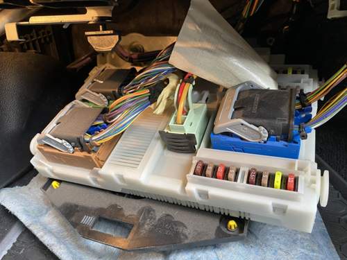

Stimmt, das Tauschen des Tasters hat auch nicht geholfen. Danke für die Hinweise, dann sollte ich wohl in die von Dir vorgeschlagene Richtung weitergehen. Ich bin noch nicht sicher, ob ich mir das zutraue mit dem Durchmessen der Kabel und dem Karosseriesteuergerät. Vielleicht frage ich mal bei meiner Werkstatt nach, wie hoch die Kosten für diese Arbeit sind.
@FocusGT , ich habe den Sicherungskasten im Beifahrerfußraum freigelegt. Meinst Du mit Karosseriesteuergerät das gesamte Bauteil? Oder einen bestimmten Teil davon?
3bdedfbf-1397-42eb-8985-3cbef98f496d-1-102-o
Sicherungskasten und Steuergerät ist ein Teil, wenn du dir es zutraust kannst du den Kasten öffnen, eventuell fällt dir etwas offensichtliches auf (Korrosion, Feuchtigkeit, verbrannter Lötpunkt ...)
Danke, ich werde es in den kommenden Tagen versuchen. Ein paar Hinweise zu den hier aufgefallenen Symptomen kann ich noch geben:
- Nach dem Starten des Motors: Anzeige "Kofferraum offen" im Display, kann durch "OK"-Taste auf Lenkrad entfernt werden, es bleibt aber ein kleines rotes Ausrufezeichen im Display stehen.
- Die Innrenraumbeleuchtung am Fahrzeughimmel geht nach dem Starten auch an, diese schalte ich dann manuell aus.
- Die Beleuchtung im Fußraum des Fahrers geht an, ich weiss nicht, ob immer und sofort oder nur sporadisch und nach einer gewissen Zeit.
Können diese Infos helfen, das Problem weiter einzugrenzen?
