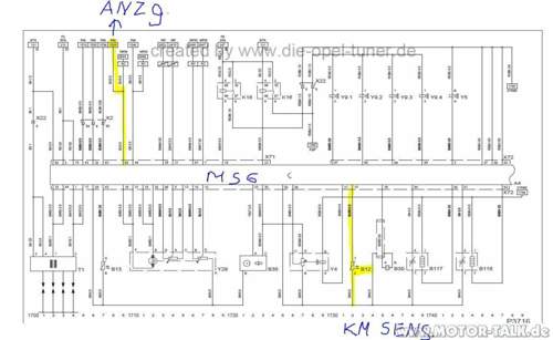

Lass dir mit dem Thermostat nicht Zeit....wenner nie richtig auf Temperatur kommt, geht der Verschleiss extrem nach oben, daran wird im Winter auch die Pappe nichts mehr ändern können :/
wird der Motor tatsächlich nicht warm (Heizleistung schlecht) oder kommt nur Anzeige spät oder gar nicht hoch? Kann auch der Kühlmittelsensor sein , war bei meinem Sohn auch so.
Wenn der der Sensorwert unplausibel ist, regelt das Motorsteuergerät mit nem "Ersatzwert" , bedeut der Spritverbrauch geht deutlich hoch und der Verschleiß natürlich auch.
Der Motor hat nur einen Temperatursensor der direkt ins Steuergerät eingelesen wird .
Von dort wird dann die Temperaturanzeige im Armaturenbrett gesteuert
Ansonsten , wenn die Maschine wirklich warm wird ,wie schon vor mir gesagt ....Thermostat zügig wechseln lassen.
Ist der Zahnriemen "nachweislich" (Rechnung zeigen lassen) gewechselt worden sonst ist beim Thermostattausch dazu gelegenheit.
E-Plan vom MSG im Anhang
Km-sensor-2
Km-sensor-1
Das warmstart Verhalten hört sich nach agr an.
und die Temperaturgeschichte ist zu 99% das Thermostat. zu dem Airbagfehler musst du mal hier suchen, da gibt es eine Anleitung dafür, den Stecker unter dem Sitz zu löten. Dann ist Ruhe.
