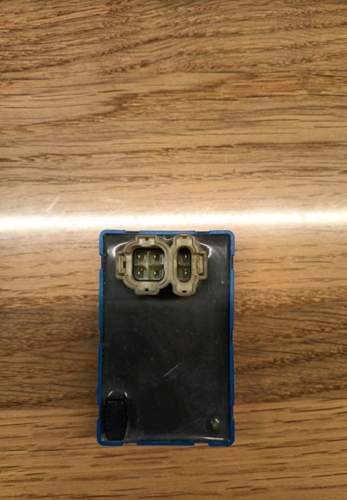

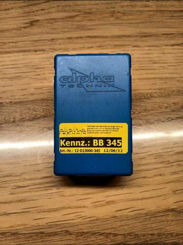

Hi Bernd,
die beiden angehängten Fotos aus Kleinanzeigen zeigen die CDI-Box 'Kennz.: BB 345' von Alpha Technik, welche normalerweise als elektronische Mofadrossel verwendet wird. Auf deren Unterseite befindet sich eine grüne LED (s. Bild 2).
Gruß Wolfi
Oberseite
Unterseite

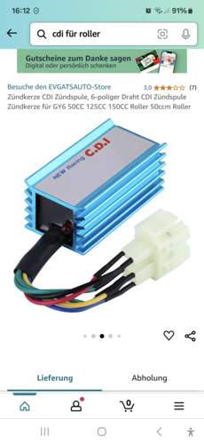

Themenstarteram 6. Oktober 2024 um 14:19
Die CDI ist eine Blaue offene New Racing 6 polig. Was hat die damit zu tun das ich keinen Strom auf der Hupe, den Blinkern,Tankanzeige usw. habe wenn ich den Zündschlüssel rum drehe?
