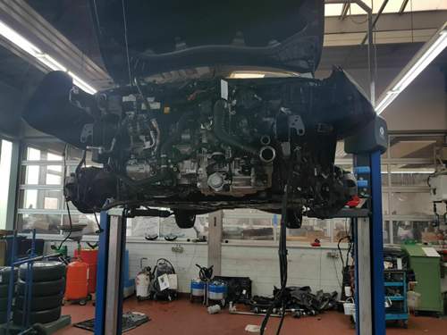

Moin,
gestern machte mich ein Kollege darauf aufmerksam, daß rundum mein Auto alles voll Öl ist !! :confused::(
OK, dachte kann nicht sein - ist nicht von mir, anderen Parkplatz gesucht - Ölspur kam hinterher. :eek:
Sch .... Ein Blick in den Motorraum bestätigte die Befürchtung, die ganze Triebwerkabdeckung stand schon voll Öl.
Nach dem Geruchstest her ist es wohl Motoröl - stinkt genauso wie der Öleinfüllstutzen.
Oder doch die Macke mit dem Getriebeöl ...??
Keine Störmeldung im MBUX ...
OK - Hotline angerufen und zum Freundlichen schleppen lassen.
Habe dann ein Ersatzfahrzeug bekommen und warte auf die Diagnose.
Einen Tag vorher hatte ich auf dem Weg zur Arbeit das Gefühl, als ob der Motor etwas ruckelt.
Bin aber die ganze Zeit hinter einem Streudienst gefahren und schob das Ruckeln auf die Eisrückstände auf der Strasse.
Auf dem Heimweg roch es auch etwas komisch verschmort, aber vor mir stand ein MB-Track der ordentlich geraucht hat.
Auch ein Blick in Motorraum nach der Fahrt brachte kein Ergebnis.
Nun kann ich mir denken das irgendwie alles mit meinem Auto zu tun hatte.
Der A-Service war im November - hätte man da irgendwas vergessen, wäre es wohl schon früher passiert(?).
So nun warte ich ab was es sein kann.

Ups, Öl kommt wohl zwischen Motor und Getriebe raus sagte der :) - dauert mindestens bis Freitag.
Ha ....
genau das kenne ich !
liegt aber an der Dichtung zur Ölwanne
kommt nur scheinbar zwischen Motor und Getriebe raus !
