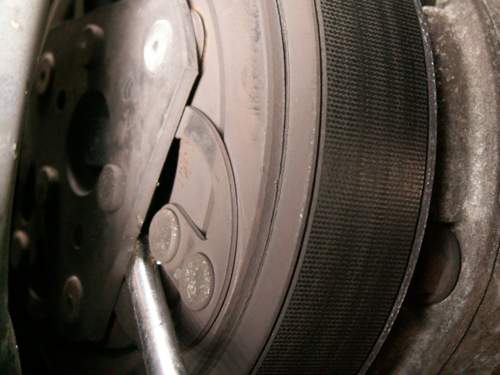

Hallo allerseits,
wie angefragt, hier nochmals etwas detaillierter die Info zum Abbauen der Mitnehmerscheibe am Klimakompressor(ohne den Kompressor abzubauen):
1) 5mm Flachstahl (ca. 25mm lang) mit 3 Bohrungen D=5,5mm als gleichschenkliges Dreieck anfertigen, (blauer Pfeil), kein Loch in der Mitte der 3 Bohrungen
2) nachdem die Schraube in der Mitte der Magnetkupplung abgeschraubt ist, eine neue 6kt Schraube M6x50 von Hand in das Gewinde so tief wie möglich einschrauben (grüner Pfeil)
3) Das angefertigte Flacheisen mit 3 Schrauben M5x25 (roter Pfeil) an die Mitnehmerscheibe schrauben, bei idealer Länge dieser Schrauben berührt nun die Schraube in der Mitte das Flacheisen
4) Jetzt mit einem kleinen 10er Gabelschlüssel (magenta Pfeil) die mittlere Schraube HERAUSSCHRAUBEN (am Flacheisen gegenhalten)
Damit wird die Mitnehmerschiebe von der Welle "abgedrückt"
Ist ein bischen Fummelei, zuerst geht die Schraube immer schwerer, aber dann macht es "Knack" und dann geht´s wieder leichter und die Mitnehmerscheibe ist schon fast runter...
-> Beim Zusammenbauen, darauf achten, dass die Mitnehmerscheibe sauber ins Vielzahn-Profil passt.
So, hierfür keine Haftung, aber ich hoffe, dass die Tipps hilfreich sind.
Eduard

am 8. Mai 2009 um 7:17
Vielen Dank, für die unzähligen Tips, nicht nur in diesem Thread hier.
OP geglückt und Elch röhrt wieder Kalt und zwar permanent!!!
Ist ein wenig Fummelarbeit, aber es lohnt isch.
Bei mir war es ein bischen mehr, denn es waren keine 2 Unterlegscheiben, sondern nur eine 0,5 mm dicke vorhanden und das hätte es noch nicht gebracht.....
Also unters Auto, Mitnehmerscheine runter( Kraftaufwendig) dann sauber gemacht und mit einem Dremel, den Kanal um eine mü-länge erweitert und wieder drauf.
Nun habe ich nen Abstand von ca 0,5 mm und alles ist fein!!!!

Riemenscheibe abgenommen und dann ??
Was behindert die Magnetkupplung ??
