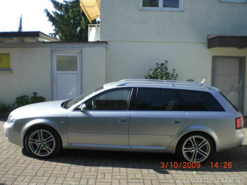

Also ich würde 30mm empfehlen. Ist optisch gut und noch komfortabel.Natürlich mit Markenfedern. Ich habe 30mm VA+HA Federn von der Firma Eibachund bin super zufrieden.
Cimg3172

Schau einfach in meine Sig, die Sommerbilder sind mit 18 Zoll.
