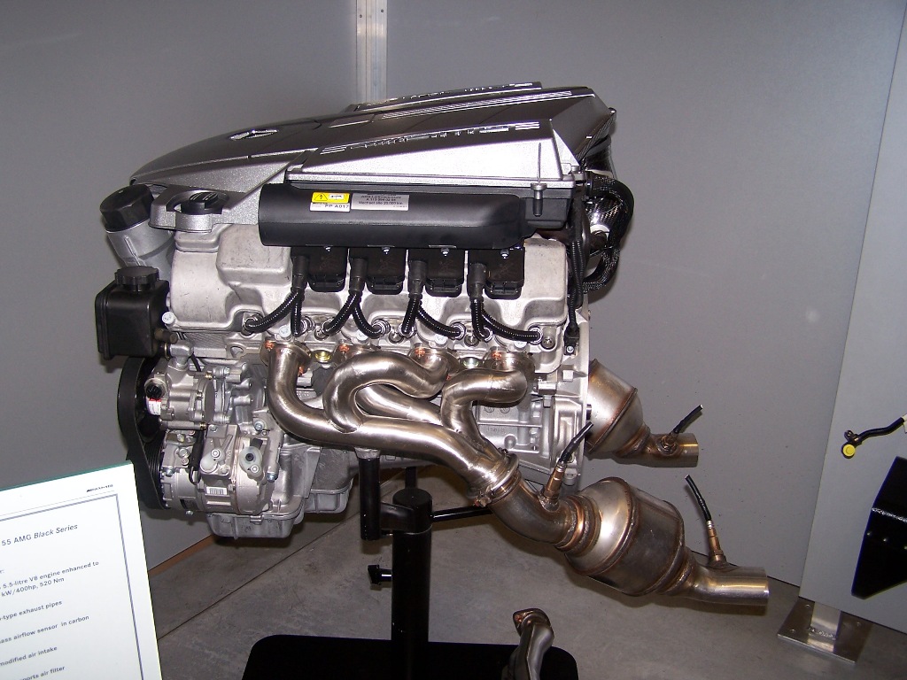

In einem Punkt muss ich dem lieben Burner widersprechen. Fächer und Vorkat funktionieren sehr gut zusammen. AMG hats uns bei der Leistungssteigerung bei den 5,5l Saugmotoren M113 vorgemacht.
Zum Vorhaben insgesamt: Mein Tipp: Lass es! Der Aufwand (auch wirtschaftlich) steht in keinem Verhältnis zum Ergebnis. Wie du schon gesehen hast, gibt es für den M272 fast nichts. Das macht dein Vorhaben auch wirtschaftlich uninteressant. Mit dem 280er musst du schon richtig tief in die Tasche greifen, wenn du auf das Level des 350ers willst, geschweige denn an die V8.
Daher mein Rat, mache deinen 280er wieder so original wie möglich und tausche ihn aus, oder fahre ihn mit der Serienleistung weiter. Das ist unterm Strich günstiger und effizienter...
hi Olli, hab ich da ne Bildungslücke ? An welchem AMG M113 ist ein Fächerkrümmer samt Vorkat verbaut ? Gruss Burner
SLK55 AMG Black Series (inkl abgewickelter Fächer und Vorkat):
http://www.mbslk.de/.../44d23e1071a4c.jpg
Die Werksleistungssteigerung auf 400PS gabs auch eine Zeitlang für den normalen SLK55 R171 und den C55 W203. Für den CLK55 W209 ist mir die Leistungssteigerung nicht bekannt, zu der Zeit habe ich mich aber auch nicht wirklich für den CLK interessiert :(
Ob Väth oder Kleeman (@Tom ;)), ich glaube nicht, dass das irgendwas zähl- oder spürbares bringt. Und selbst bei optimistischen +10PS oder so, wer will denn das merken...? Für 1500+++€ oder so...?
Ihr müsst es selbst wissen, aber ich rate ab.
aahhhhh, ok, das Bild hatte ich schon mal iwo gesehn. Denke aber, solch ein Krümmer wird wohl gebraucht so gut wie nie zu bekommen sein , und neu wahrscheinlich unbezahlbar , gruss Burner
