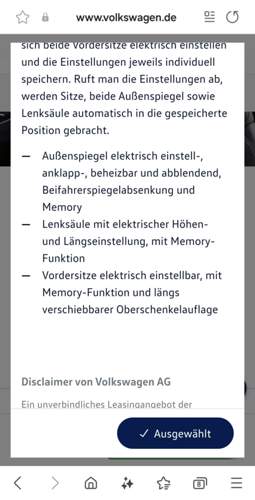

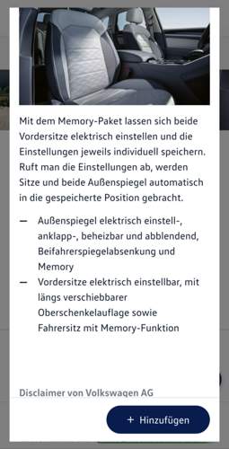

Themenstarteram 5. August 2019 um 13:12
Nur nochmal zur Klarstellung:
Es scheint also 3 verschiedene "Memory-Optionen" für die Sitze zu geben
1. "Normales" Memory - Konfigurationspreis >300€
2. Premium Memory - Konfigurationspreis >500€
3. Das von mir hier beschriebene Memory - ohne separate Konfiguration, also quasi Serie
Der Unterschied von 1. zu 3. ist mir nicht ganz klar geworden (außer, dass man bei 1. Tasten in der Türverkleidung hat).
Der Unterschied von 2. zu 3. ist die Spiegelabsenkung + Beifahrersitz + Lenkrad?
Eigentlich nicht. Aber die Tasten in den Türen gehören zum Premium Memory
