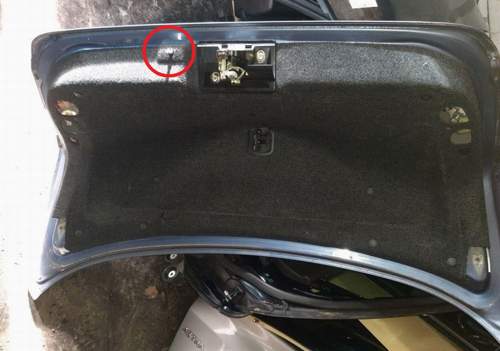

..."dieser Schalter im Heckdeckel links neben dem Schloss oder bin ich einfach blind" ?
Sollte er dort nicht sein (Bild) ist die Antwort, NEIN... :cool: :D
mike. :)
Bei meinem 2000/9 ist der selbe Schalter. Wenn dort ein Loch ist dahinter nach dem Schalter suchen.
Vergiss das vorherige din Innenbeleuchtung hat mit der roten led nichts zu tun.
Hast Du mal das Heckschloss mal bei geöffneter Deckel mit der Hand zugedrückt. Der Letzte Zentimeter schnurrt der Riegel von alleine zu. Wenn das nicht der fall ist hast Du ein mechanisches Problem. Dreck, Verbogen, falsch eingestellt oder Rost. Wenn der Riegel bis zur endlage schnarrt geht auch die rote LED aus. Ich fahre öfters so wenn ich die Heckklappe nicht ganz nach unten drücken kann.
