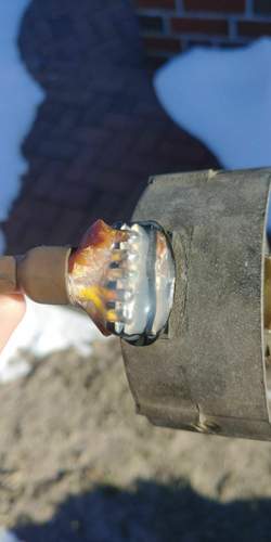

Moin wollte wochenende wieder dabei doch die scheuerkontakte (Kohlen) die triggerboard (Gebiss) scheinen mir komisch zu sein ziehmlich abgenutzt und mosig gelb leicht schmierig. davon gibt es 2 zwei, der eine sieht schlimmer als der andere aus kann dies auch das Problem sein ?
Kann mal das als Bild sehen?
Hab Grad keins schicke morgen eins

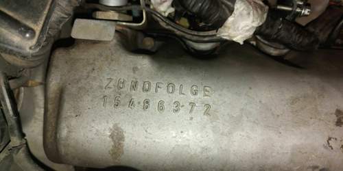

Hier ein paar bilder und zündfolge

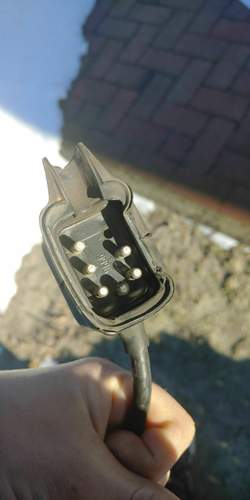

War der Stecker Bild 1 Richtig auf gesteckt ?
Ich würde das erst Sauber machen wieder Einbau und die Messung am Steuergerät machen(Weißt du wie?)
Ja. Hat beim zusammen bau für einen Moment des schreckens gesorgt als das auto auf einmal garnicht mehr lief wurde aber endekt und behoben. Sind ja 5 Dornen davon einer Masse gehen die zum steuer gerät? Und wo säze das steuergerät ?
Nochmal zusammen gefast. Also das auto kommt ursprünglich aus Kalifornien lief gut nur bischen sandig wurde dann in einer gerage gestellt um es aufzubereiten. Auto wurde seitdem nicht mehr richtig gefahren oder überhaupt warm laufen lassen lief im grunde bloß kalt und dann aufeinmal nur sehr unruhig 4 zelinder bekamen Sprit die anderen nicht. Alle pötte haben ein funcke. Zelinder 1.5.4.8 bekommen gut Sprit der Rest garnichts abziehen des stecker Bild 1 sorgt dafür das er garnicht leuft aber dreht.
