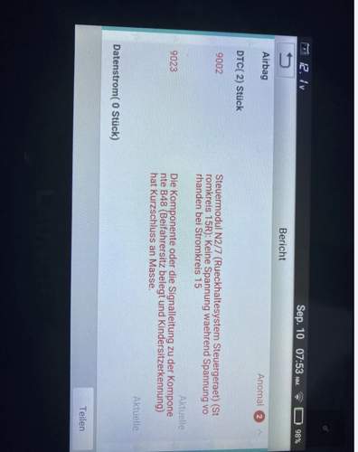

Mercedes W203 Kombi C220 CDI Diesel aus 2006.
Moin, hab die besagten Probleme. Die SRS Lampe leuchtet und dort steht bitte Werkstatt aufsuchen.
Anbei sind die ausgelesenen Fehler 9023 Die Komponente oder die Signalleitung zur Komponente b48(Beifahrersitz belegt und kindersitzerkennung) hat Kurzschluss nach Masse und 9002 steuermodul n2/7 (rückhaltesystem Steuergerät) (Stromkreis 15r)keine Spannung während Spannung vorhanden bei Stromkreis 15.
Was kann man dagegen tun?
Bitte um Hilfe.

Laut Fehlermeldung fehlt am Steuergerät das Potential für Klemme 15R.
Wenn das Relais schaltet und am Ausgang der Sicherung dann 12V liegt bist Du einen Schritt weiter.
Wenn die Spannungen am Ausgang der Sicherungen vorhanden sind würde ich als nächstes das Steuergerät SRS freilegen, dort die Spannungen prüfen, dort kannst Du dann auch schauen, ob es tatsächlich an der Sitzbelegungsmatte einen Kurzdschluss nach Masse gibt oder dieser Fehler durch die fehlende Spannung ausgelöst wird. Dazu brauchst Du dann einen Schaltplan....

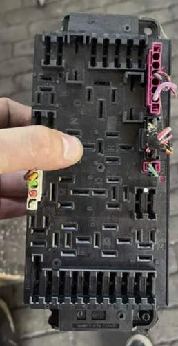

Das Bild vom unbestückten Sicherungs- und Relaisträger aus dem SAM vorn zeigt die eingeprägten Relaisplatzbezeichnungen. (M ist unterhalb des Daumens)

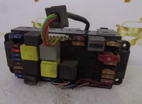

Auf dem Bild vom bestückten SAM ist "M" das graue unterhalb des Steckers vom Wischer.
Die Reihe links daneben ist I, L, P und S. Relais "P" ist hier also das schwarze über dem kleineren "S"
