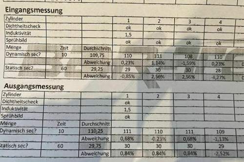

Themenstarteram 27. November 2020 um 9:33
Guten Morgen,
die Düsen habe ich nun am gleichen Tag noch ausgebaut und eingeschickt, Ergebniss der Prüfung habe ich vorab schon bekommen, laut Aussage des Prüfers sind die Düsen aber alle OK gewesen, die 4. weicht am stärksten ab.
Im Prüfstand werden die Düsen jedoch nur mit 5 Bar geprüft, im Motor bekommen die ja gute 80 Bar ab.
Ich bin mal gespannt wie es sich nun verhält, laut dem Prüfer kann das Problem eigentlich nicht von den Düsen kommen. Eventuell verhalten Sie sich aber im Motor anders oder es tritt nur sporadisch eine Undichtigkeit auf.
Anbei die Werte.
Hast du dir mal angeschaut, auf welchem Zylinder es eventuell zu Fehlzündungen kommt? Vielleicht ist es ja der vierte Zylinder. Wie du schon sagtest, im Vollastbetrieb bringt die Pumpe bis zu 150 bar. Vielleicht verhält sich das Spritzbild dort anders als aufm Prüfstand.
