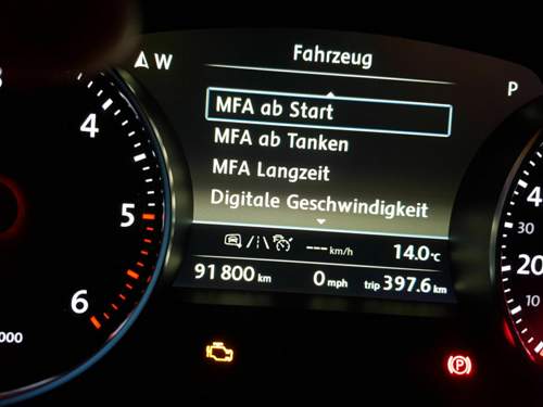

Themenstarteram 23. Oktober 2019 um 5:51
Moin zusammen ,
hätte da nochmal eine Frage zur MFA , passt hier grad so mit rein finde ich .
Im KI ist doch das Farbige Display , wenn ich auf die Einstellung Fahrzeug gehe ,
bekomme ich immer nur das Menue Reifendruck angezeigt , und Nix anderes !

Wenn du auf Fahrzeug bist musst du denn Knopf unter der Wippe am Lenkrad drücken. Dann kannst du auswählen. Oder klappt das auch nicht?
Klar klappt das.
Die Bedienung des Touareg ist fuer mich recht intuitiv, im Gegenteil zum Mercedes meiner Frau.
Taste unter der Wippe rechts druecken blendet das Auswahlmenue ein.
Standardmaessig wird dabei - finde ich gut - immer der Luftdruck unterlegt.
Dann reicht ein OK und man ist beim Luftdruck.
Zum verlassen wieder die Taste unter der Wippe druecken, dann mit der Wippe einmal nach unten und OK und man ist wieder im Menue mit der Geschwindigkeit.
In diesem Standardmenue welches auch die Geschwindigkeit anzeigt blaettert man einfach mit der Wippe durch die Punkte - es ist eine Schleife.
Bei einigen Unterpunkten in diesem Menue z.B. Verbrauch seit Start, reicht es die mittlere OK Taste zwischen den Wippen zu druecken und die Anzeige wechselt bei jedem Druck durch [Schleife] seit Start/Tanken/ Langzeit dto. fuer gefahrene km.
Vielleicht ist es jetzt besser verstaendlich?

Neben dem Ok ist Wippe und unter dem Ok die große Taste ist die Menütaste!
Raus kommst du, wenn Menütaste drückst und dann mit der Taste runter runter einen anderen Punkt wählst wie Digitalanzeige, dann OK drücken und fertig!
Marco meint das hier.
Du musst vorher im Bordcomputer Menü drin sein. Das knopf hat mehrere Funktionen wo gerade Menü befindet.
Hast du im Display Assistenten dann kannst du hier Assistenten ein aus machen.
Grüß Nevzat
