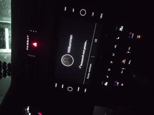

Hallo und ein frohes neues Jahr,
Mein ca. 5 Wochen alter B8 bzw. dessen MIB bietet mir seit ca. 2 Wochen ständig ein Update "Datenpakete" an.
Ich kann das Update (im Stand) starten und es wird auch erfolgreich beendet (mit entsprechender Meldung).
Beim nächsten Start taucht es allerdings wieder auf.
Ist ja nicht schlimm aber nervt wirklich.
Kennt jemand das Problem und hat ggf. Abhilfe gefunden?

Ist bekannt, diverse User (einschließlich mir) haben es VW gemeldet. Jahresschluss und Feiertage kamen. Wir hoffen darauf, dass in den nächsten Tagen/Wochen ein letztes erlösendes Update erscheint ;)

Ne die 0156 ist quasi die Firmware des Geräts. Das Update auf 0278/0324 geht nur beim Händler.
Aber mach das. Das lohnt sich.
Das gesamte System wird nachher so viel stabiler und besser laufen.
Danke für die schnelle Antwort.
Weißt du was das ca. Kostet und verschwindet damit zufällig auch die lästige Bestätigung der Nutzer zum Aufstart des Systems ?
Das verschwindet dann auch :)
Genauso wie Tonaussetzer, Abstürze, Neustarts und das Teil ist immer online (Weltkugel immer weiß).
Ich meine mal was von 500€ gelesen zu haben.
Ich würde es erstmal so versuchen, dass du dieses
Problem hast. Ab zum Händler und das mal so zeigen. Vielleicht geht da was mit Kulanz.
Erwähnst das ständige Quittieren mit OK sowie den abgeschnittenen Inspektionsbildschirm (Fahrzeug/Setup/Service).
Ich hatte 216€ für das Update von 0156 auf 0278 bezahlt. Nach einer Mail an die kundenbetreuung@volkswagen.de in der ich meinen Unmut äußerte erhielt ich einen 200€ Gutschein für Zubehör und Material von VW mit 3 Jahren Gültigkeit.

Bei mir ging es jetzt zum Glück noch mal über die Gewährleistung über den Händler an den freundlichen mit denen die zusammenarbeiten.
Bin auf die Performance und vor allem auf das dann nicht mehr vorhandene bestätigen des Nutzers gespannt.
