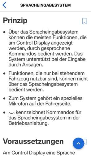

Mmmmh ... danke für die Antworten aber das klingt alles auch nur nach Vermutungen. Weiss es einer genau, ob nur ein Mikro verbaut ist? Ich vermute ja, dass es nur eines auf der Fahrereseite gibt.
Hast du das Spracheingabesystem (Sprachbefehle) oder nur die Freisprechanlage?
https://www.newtis.info/.../D7YJJRjI
Lt BDA Drivers Guide gibt es nur 1 Mikro auf der Fahrerseite, siehe Screenshot
