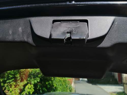

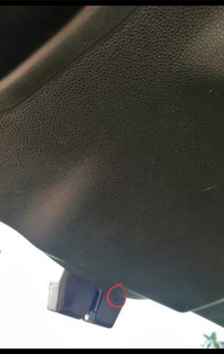

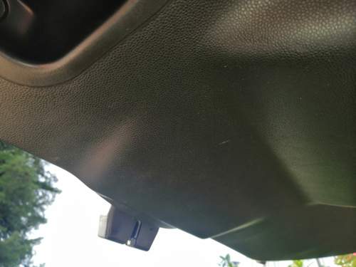

Hallo, hat mal jemand bitte ein Bild, wo sich das Schlüsselloch an der Heckklappe befindet.
Danke
An der Heckklappe ist keine, ist innen an der schwarzen Plastikverkleidung vom Schloss, welches es abdeckt,
