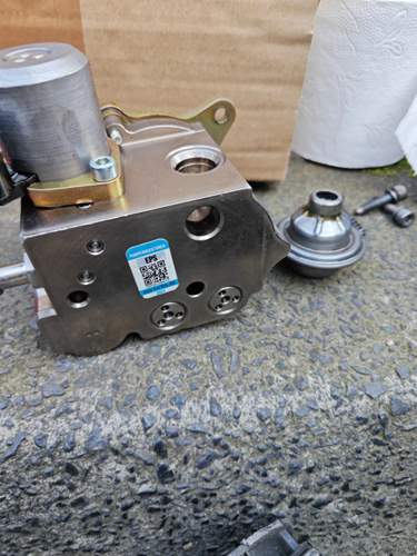

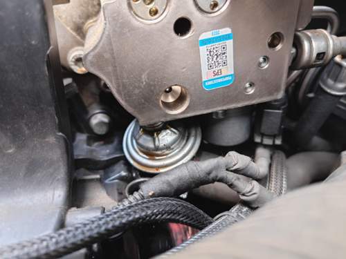

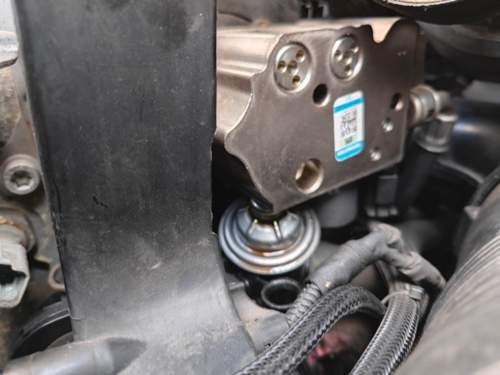

Kleines update:
Beim einbauen der neuen Teile hat es im Motorraum stark nach benzin gerochen.
Als ich die benzinleitungen nachgegangen bin habe ich den fehler gefunden (siehe fotos)
Die neue HDP ist einfach unten an der Membran gebrochen...... Produktfehler.
Keine ahnung wie ich damit nach hause bekommen bin...
Habe den Verkäufer bereits um Kulanzregelung gebeten. Gebe hier ein update rein wenn alles angekommen und verbaut ist.

Sehr gut dass der Fehler so offensichtlich war.
Sonst hätte ich gesagt dass du die HDP erneut im Verdacht haben solltest - das Fehlerbild ist genau das typische bei einer kaputten HDP.

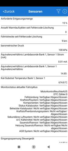

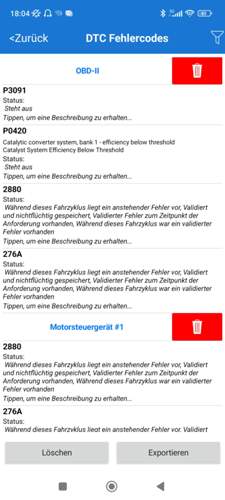

Kleines Update:
Wagen lief jetzt 24 std problemlos. Eben auf dem weg nach hause ging er mitten in der fahrt in den notlauf. Haut mir sämtliche fehler raus. (Unten angehängt)
Die HDP kann es beim besten willen nicht sein.
Hat noch jemand ideen?
Habe euch mal die werte ebenfalls angehängt.
Ist die kühlmitteltemperatur immer so hoch?
Ebenfalls eben aufgefallen, es riecht etwas nach benzin in der fahrer kabine
Ging er nur in den Notlauf mit angeschalteter Motorkontrolllampe oder hat er auch geruckelt oder gebockt?
Aber die Fehler sind ja wieder in Bezug auf die Hochdruckpumpe? Ist das eine neue originale Pumpe?
Der Benzingeruch kann ja nur von einer undichten Stelle der Leitung oder der Pumpe herkommen. Sobald der Kraftstoff mal im Brennraum gezündet hat riecht es ja nicht mehr nach frischem Sprit.
Kühlmitteltemperatur passt schon, die ist so hoch.
Hast du vielleicht jemand der mit BMW-Software mal auslesen kann? das ist meist aufschlussreicher als diese Handy-Scanner.
Themenstarteram 31. Mai 2023 um 9:31
MKL geht tatsächlich nicht an. Nur diese Notlau MKL mit halbem Motor Bild.
Durch den notlauf nimmt er nur noch halbgas an und beim anfahren spuckt und fehlzündet er ganz leicht.
Undichte stell im motoraum habe ich jetzt keine gefunden. Dort riecht es auch nicht. Ich werde heute abend mal die Förderpumpe unter die lupe nehmen, dort war ich ja auch dran aufgrund des benzi filter wechsels. Da der einbau etwas schwierig war habe ich die befürchtung, diese beschädigt zu haben. Die leitungen gehen unterm Auto entlang? Bin bei diesem Thema leider kompletter grünschnabel. Ich mach mich mal schlau ob jemand ein lesegerät für BMW hat

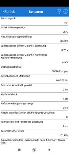

Nochmals ein Update:
Mini lief jetzt ein paar tage rund. Nun geht er wieder in den Notlauf. Fehlercode ausgelesen mit INPA, 3091. Also wieder benzindruck.
Beim Gasgeben spuckt er und kommt kaum aus dem Quark...
Habe die HDP und die Förderpumpe ja frisch neu.
Habe jetzt mal den benzindruck von Intankpumpe zu HDP gemessen. Stabile 5 Bar.
Das abstecken des Kraftstoffsensors bringt keine änderung. Habe auch alle sesnsoren mit Manometer durchgemessen und alles in Ordnung.
Habe die Drosselklappe ausgebaut und gereinigt. Selbiges natürlich mit der Ansaugbrücke... Habt ihr noch eine Idee was es sein könnte ?
Verkokte Einlassventile und Injektoren wahrscheinlich auch. Während du die Ansaugbrücke unten hattest, hättest du ruhig Mal die Ventile begutachten können
