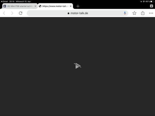

@Genie21 Bei mir geht das Video auch unter iOS.
@Jan0579 Danke woran liegt es dann bei mir? Nutze iOS aktuellste Version & iPad 4. .mov ist meine Sicht ist kein gutes Upload Format aber leider je nach Telefon normal.
E663b03e-da05-424f-8117-0e68b152b3c8
@Genie21 Ich hab das Mov direkt aus der Motortalk-App gestartet. Kann deine Situation jetzt leider auch nicht nachstellen, da beim Runterladen aus dem Safari direkt die Motortalk-App gestartet wird.
Ich nutze direkt die App, da geht es.
Aktuelles iOS auf nem iPad Pro 1.Gen
PS: Dafür geht aus der App das Hochladen des Screenshots nicht.
