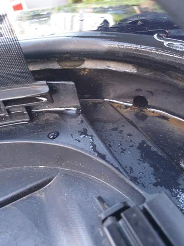

Hallo, hatte auch das Problem mit verstopften Ablauf. (Mini One R50 Baujahr 2006)Lösung bei mir: Ein wenig Wasser in den Ablauf schütten so dass Wasser in der Ablaufrinne im Schiebedach steht. Dann am vorderen Ablauf mit Druckluft (gibt es in Flaschen mit kleinem Röhrchen) reinblasen. Langsam und nicht zu lange, die Druckluft wird eiskalt. Damit habe ich den Ablauf wieder freibekommen (Wasser läuft unten wieder ab). Desweiteren ist es mir gelungen die um das Schiebedach verlaufende, durch die Jahre doch sehr porös gewordenen Dichtung selbst zu ersetzten. Als Ersatzteil gibt es eine Dichtung in passender Länge die nur noch eingeklebt (kein andere Kleber nötig) wird. Problem ist die Orginaldichtung zu entfernen, da diese mit Metallklammern im Gummi eingesteckt ist. War eine Superfummelei und man muss aufpassen den Lack nicht zu beschädigen, aber es geht. ( ohne Dachausbau ) Dichtung zwischen den Gläsern lasse ich die Finger von.

Ohne das jetzt gesehen zu haben, aber könnte statt irgendwelcher perforierender Gegenstände wie Draht (Pfeifenreiniger) nicht eine größere Injektionsspritze (12-24ml) mit warmer Spülilösung für den nötigen (und vorsichtigen) Druck zum Freispülen der Schläuche helfen?
Spüli deshalb, weil gutgemeintes Ölen durch dessen Abschwemmen auch Öltrast in den Schläuchen produziert haben könnte, was dann wie ein solider Fettpfropf wirkt. Bei ausbleibendem Erfolg alternativ evtl. auch Aceton=Bremsenreiniger, vorher aber unbedingt Gummiverträglichkeit testen. Ebenso wie man Gummi und Öl in Kombination mit einer großen Warnlampe versehen sollte. Die wenigsten Gummimischungen vertragen dies, sie quellen auf und werden rissig, bevor sie sich dann ganz in Wohlgefallen auflösen. Vaseline in sparsamer Form und an den richtigen Stellen z.B. wäre evtl. die bessere Alternative.

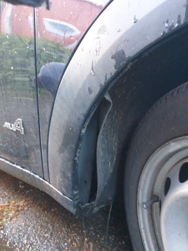

hallo und sorry, daß ich erst jetzt antworte! ich habe mich jetzt erneut bei meiner werkstatt angemeldet, um das problem erneut anzugehen; fakt: auf der beifahrerseite ist der ablauf nach dem ersten werkstattversuch (der erst schief lief) frei (jedenfalls läuft das wasser hinter dem rechten vorderrad raus und nirgendwo mehr innen); auf der fahrerseite hat sich das problem verschlimmert: das wasser läuft durch die a-säule links bis in den fussraum und auch der himmel über der tür (von vorne bis hinten) ist feucht und die flecken lassen erahnen, dass ich dringend was tun muss.
In der werkstatt gibt es inzwischen einen mitarbeiter, der das problem schon bei seiner mini-freundin gelöst hat, deshalb habe ich jetzt hoffnung (wobei mir natürlich auch die umlaufenden schiebedach-gummis, die sehr porös sind, sorgen machen und ich das ansprechen muss). Zu deinem rat mit der injektionsspitze (wäre für mich und zwischendurch evtl. nicht schlecht) - ich habe gerade eine internetseite gefunden, wo einmal-injektionsspritzen (ohne nadel) für 20ml angeboten werden, - ist es das, was du meintest??? den tip mit der spülilösung finde ich super nachvollziehbar,- erst recht, weil ich in die schiebedachlaufschiene in größeren abständen mit ein paar tropfen öl schmieren muss (wenn es knierscht, - ein tip vom miniservice, als mein schiebedach ganz zu anfang nicht mehr zu ging) - durch das...und auch, wenn man die umlaufenden gummis einfettet, kann sich natürlich, in verbindung mit dreck, der ablaufschlauch extrem verstopfen, - DANKE!
