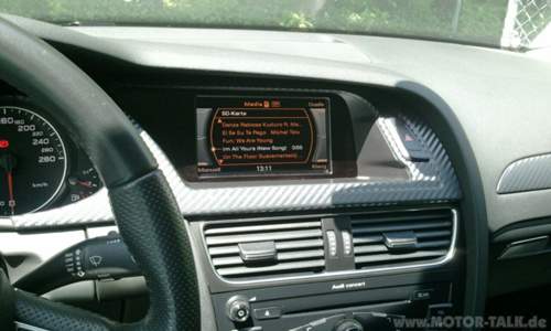

Hab mir mal die Fummelei angetan und meine Mittelkonsole in Carbonstruktur foliert.
Denke, es war die Arbeit wert

"Daumen hoch" sieht echt verdammt gut aus. Darf man fragen wie du das gemacht hast oder wie viel Arbeit dahinter steckt bzw kosten?
Sehr schick!
Gefällt mir sehr gut, saubere Arbeit.
Wo hast du die Folie gekauft und wie hast du das foliert ?. Würde ich auch gerne machen, nur bin ich mir nicht sicher wie das geht
Merci.
Der Ausbau geht relativ flott, Schaltsack aushebeln,
Klimabedienteil leicht rausziehen, Mittelkonsole mit sanfter Gewalt nach oben abziehen, Stecker lösen, 2 Schrauben am Aschenbecher lösen und ihn rausnehmen.
Die Folierei is halt ziemlich fummelig, aber ausgerüstet mit Mini-Kunststoffspachtel, Cutter-Messer und Fön gehts ganz gut.
Arbeitsaufwand so ca 2 Std mit Einbau.
3d-strukturfolie ist aus der Bucht, Kostenpunkt 15 Euro.

respekt vor der Arbeit, aber leider muss ich sagen, dass mir der Anblick von Folie nicht gefällt..
ich persönlich bin gerade dabei diverse Teile mit Carbon zu laminieren.
Das Ergebnis sieht dann so aus:

sieht natürlich auch geil aus....und wie funktioniert das wenn man fragen darf?
simpel gesagt besorgt man sich Carbongewebe (qm ~30-40€)
dazu noch Harz.. und "laminiert" einfach ^^
also Harz aufs Werkstück, antrocknen lassen, dann Gewebe draufbatschen, und mit mehreren Schichten Harz überziehen und schlussendlich klar lackieren.

nur da man das üben muss ohne ende hat man verdammt viel ausschuss :D
ich spreche da aus Erfahrung ....
Man kann solche Teile aber auch kaufen, das geht dann allerdings richtig ins Geld!
sieht klasse aus... aber mich interessiert, was steckt den bei Dir in den hässlichen Getränkehalter die da Audi verbaut hat. Wertet die Optik nehmlich úm einiges auf. Würde mir auch gefallen
Sieht echt klasse aus, das Audi Exclusiv Emblem rundet es schön ab.
Hab da die Aluaschenbecher ausm Q3 (groß) und R8 (klein) drin.
Hab ich mal im „Getränkehalter Löcher Thread“ beantwortet.
Finde die mittelkonsole sehr gelungen!!
Das laminierte carbon glänzt mir viel zu viel.
Vl schaut das aber nur auf den fotos so aus

das ist ja bisher nur das Harz!
man kann natürlich auch mit mattem Klarlack lackieren.
